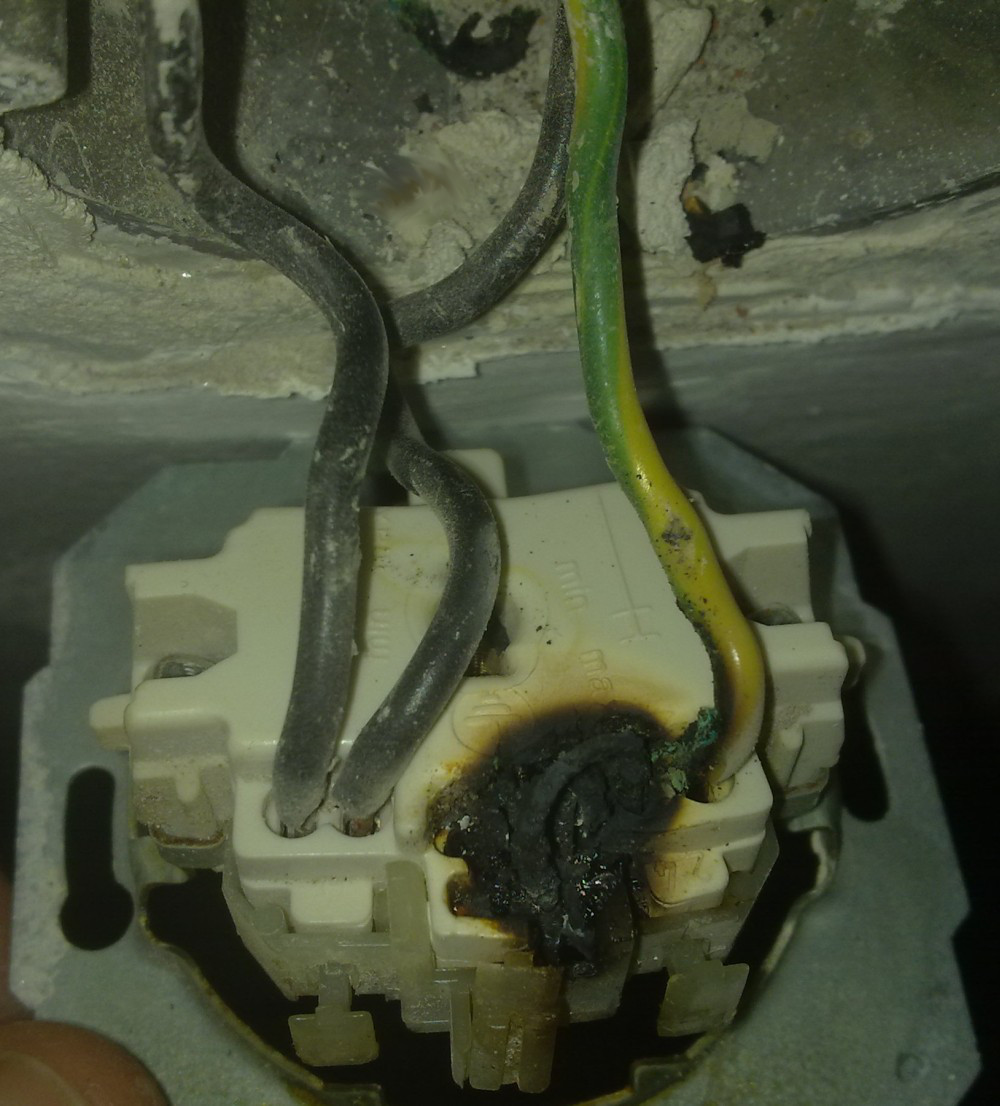

V pokoji mám 3 bytové zásuvky /1 x jednoduchá a z ní vedou kabely na dvě dvojzásuvky, které jsou cca. 2 metry od sebe/.

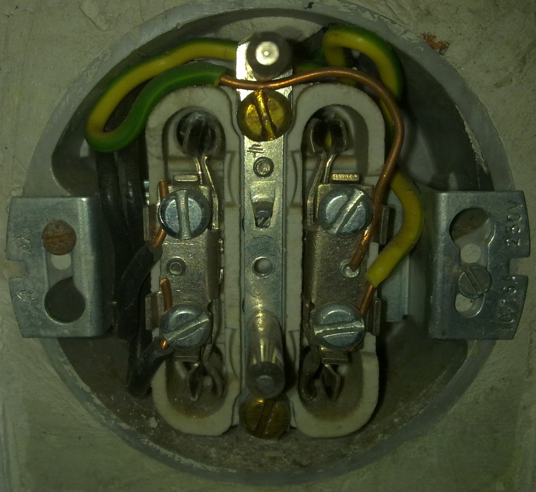

V poslední dvojzásuvce /foto/ byl zapojen přímotop /přímotop Dimplex/ o odběru 2 Kw.
/přímotop jsem měnil před několika měsíci a protože jsem neměl vhodný kabel, nezapojil jsem přímotop napřímo přes spojovací krabici ke kabelu od jističe, jak bylo zapojeno původně. Ale zapojil jsem zástrčkou přímo do zásuvky. Kabel ze zástrčkou byl v přímotopu už instalovan. Přímotop tak fungoval měsíce .../

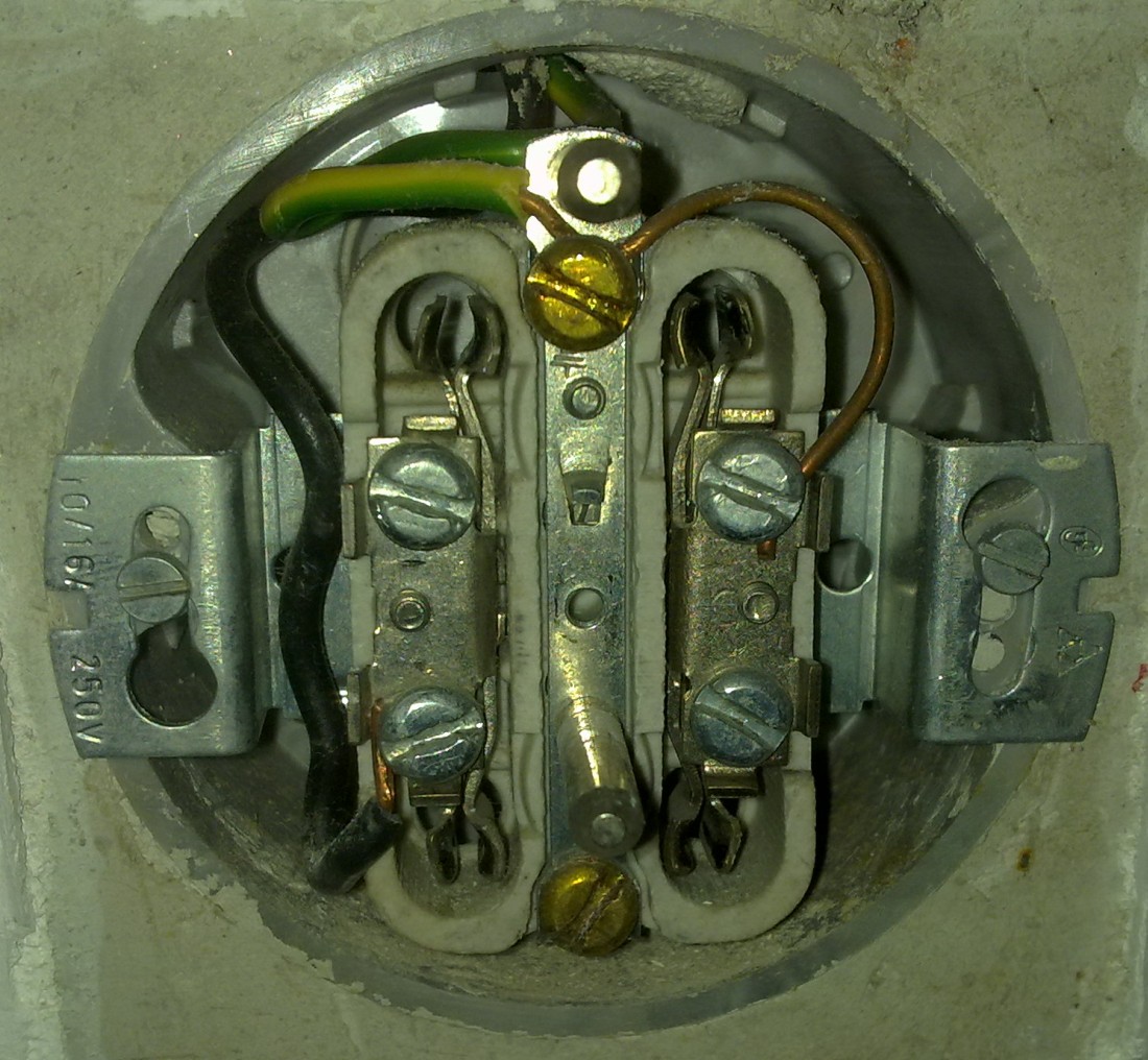

Když přímotop přestal fungovat, poslední dvojzásuvku /č.3 na fotce/ jsem proměřil a zjistil, že zásuvka nefunguje. Vedlejší dvojzásuvka stále fungovala, stejně tak jednoduchá zásuvka u vstupu do pokoje.
Vypnul jsem jistič zásuvek /před manuálním vypnutím jističe nebyl jistič automaticky shozen, stále byl v poloze nahoře - zapnut/.
Poslední dvojzásuvku i vedlejší dvojzásuvku jsem odkryl a kontroloval dotažení šroubů, vše bylo ok.
Zapnul jistič a dvojzásuvky fungovaly.
Do poslední dvojzásuvky jsem zapojil horkovzdušnou pistoli (1,5 Kw) a po cca. 10 minutách přestala zásuvka opět fungovat.
Vedlejší dvojzásuvka stále fungovala, stejně tak jednoduchá zásuvka u vstupu do ložnice fungovala...
Vypnul jsem jistič.

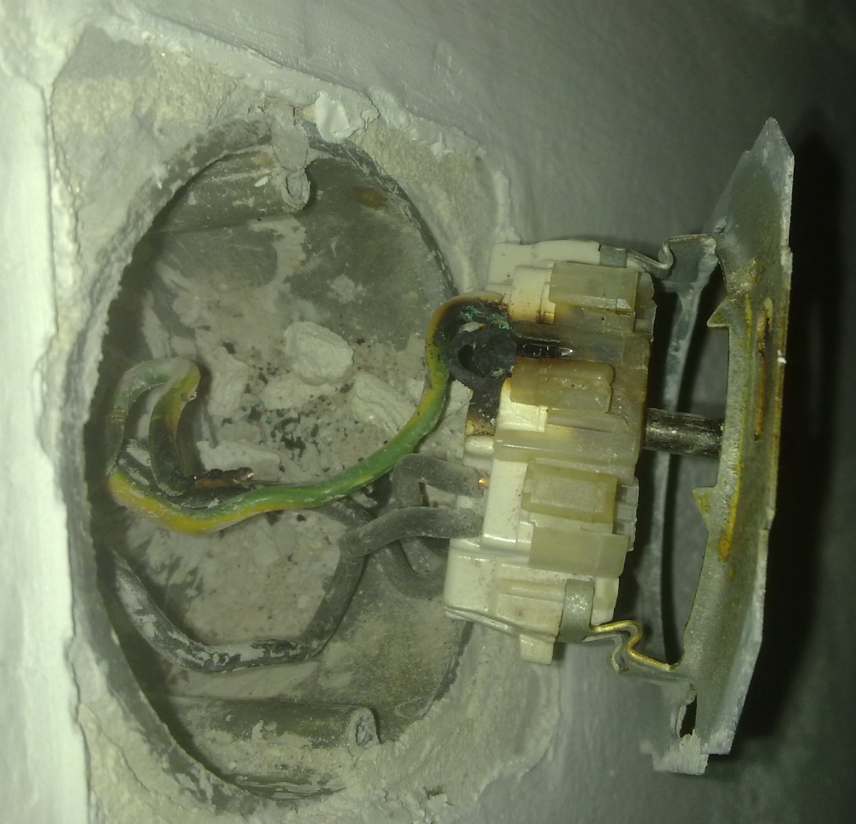

Odkryl jsem jednoduchou zásuvku u vstupu do pokoje a její plastový vnitřek byl značně ohořelý /foto/.
Vypojil jsem žíly kabelu z ohořelé zásuvky a zapnul jistič.
Dvě dvojzásuvky poté nefungovaly, tzn. předpokládám, že vycházejí z jednoduché zásuvky u vstupu do pokoje.
Všechny zásuvky v bytě jsem pak kontroloval a byly dotaženy.
Z té dvojzásuvky č. 3 už přímotop napájen není! Ihned co jsem objevil závadu /vyhořelou zásuvku/ jsem koupil kus kabelu a přímotop propojil v krabici do které vede kabel od jističe pro topení. Tak jak to má být správně propojeno a bylo původně než jsem původní přímotop měnil za jiný.
Měřeny kabely za jednoduchou zásuvkou u vstupu:
Kabel č.2 /černý/ je FÁZE. Měřeno dvoupólovou zkoušečkou - Vadaskou,
žádný další kabel už není fáze.
Kabel č.2 - /černý - fáze/ a kabel č.3 /zeleno žlutý/ jsou při dotyku konekt orů Vadasky pod proudem 230 V.
Otázky:
1) Jak zapojit správně žíly kabelu do jednoduché zásuvky když jsou z této rozvedeny další dvě dvojzásuvky?
/Viz. fotografie vnitřku zásuvky. Oba černé kabely /č.1 je...?, č.2 je fáze/ byly zapojeny do díry zásuvky vlevo, zelenožlutý kabel č.3 do otvoru vpravo. Zelenožlutý kabel č.4 byl asi na zemnící kolík nahoru - viz. ohořelé místo zásuvky.../
2) Způsobilo vyhoření jednoduché zásuvky /č.1 na fotce/ zapojení přímotopu do dvojzásuvky /č.3/ a proč?
3) Nebo mohl být v jednoduché zásuvce špatný kontakt žíly kabelu/ů už před zapojením přímotopu do dvojzásuvky č.3?
/Žíly se do těchto typů zásuvek totiž zacvakávají, nešroubují .../
Proč pak ale dále fungovala vyhořelá zásuvka č.1 a přestávala fungovat dvojzásuvka č.3?
Děkuji předem za odpovědi.
Zásuvka č.1, jednoduchá ze které vedou kabely do dvojzásuvky. Boční pohled na kabely. Vypálená krabice zásuvky.
(225.16 KiB) Staženo 272 x
Zásuvka č.1, jednoduchá ze které vedou kabely do dvojzásuvky. Kabely. Vypálená krabice zásuvky.
(196.01 KiB) Staženo 249 x
Dvojzásuvka č.2 umístěná cca. 2 metry od dvouzásuvky č.3.
(211.2 KiB) Staženo 233 x
Dvojzásuvka č.3 /poslední dvojzásuvka/ do které byl připojen přímotop zástrčkou typu E,F.
(250.02 KiB) Staženo 252 x

Inak toto je exemplarny pripad nebezpecnosti TN-C, pretoze ked takto zhori PEN, na kostre vsetkych spotrebicov triedy I zapojenych do tych nefunkcnych zasuviek bude faza.
Treba vymenit tu zhorenu zasuvku, mozno aj tie droty a hlavne to potom skontrolovat a premerat.

Díky za reakci. Zásuvku č.1 jsem po tom co jsem viděl ty "uhlíky" :o
okamžitě odmontoval a novou zásuvku zatím neinstaloval protože si nejsem jistý kam přesně kabely zapojit. Proto se na to ptám v tomto fóru.

Podla fotky, co zostalo z tej zhorenej zasuvky, to niekto zapojil dost nestastnym sposobom. Do jednej svorky PE (v tom lepsom pripade) zapojil privod, do jednej svorky N vyvod do dalsich zasuviek. A druhe svorky prepojil kratkym drotom, pravdepodobne nedostatocneho prierezu - a kvoli tomu to cele zhorelo.

Je to asi průběžná zásuvka,musíš propojit fázi a zž. Ještě si nejprve kabely propískni kam vůbec vedou.

Opět důkaz toho , že pokud chceš tahat trvale 2kW , tak jedině zásuvka na šroub . A to ještě ze šrotu s keramickým vnitřkem . Ty , co tam máš , rozhodně nevyhazuj !!
