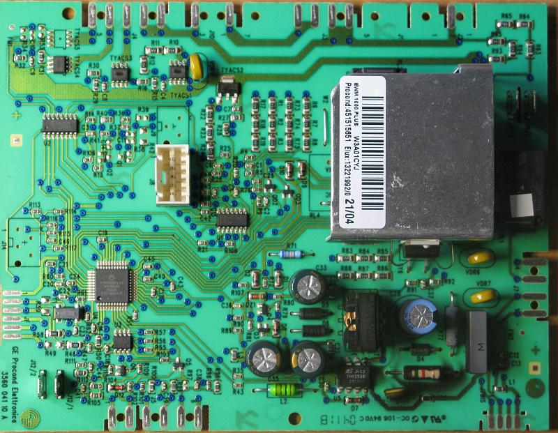

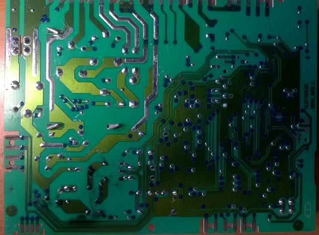

Tak jsem ztoho vyndal elektroniku. Sice to už asi nikdy nedám dohromady, ale už se mi nechtělo skončit. :)
Ze strany součástek je docela dost černého prachu a druhá strana se mi zdá zoxidovaná...?

#24 Příspěvek od masar »
Schema je tady.
Popis oprav v ruštině na této stránce.
:wink:

#25 Příspěvek od marat »
Asi přikročím k systému pokus omyl. Vyměním všechny tři relátka a asi i ten triak TY6, který řídí motor. Vyčistím desku od oxidace, dám to zpátky a uvidím. Když to nepomůže, budu hledat dál nebo si koupím novou. :(

#26 Příspěvek od p32 »
Když chceš měnit triaky, tak si ho vždy vypájej a zjisti, jestli je dobrej a pak ho teprve při vadným vyměň. Asi budou v pořádku, spíše bych se mrkl na výkonové rezistory kolem, jestli nejsou popraskané. Nejlepší vypájet, změřit a narvat zpět. Potom zkontrolovat dotyk všech kontaktů, jestli nejsou volné, pod lupu projet plošňák, jestli někde není prasklina a propájet výkonové prvky (i rezistory).

#27 Příspěvek od masar »
Jinak jako náhrada vyhoví např. BT139/800(E).
