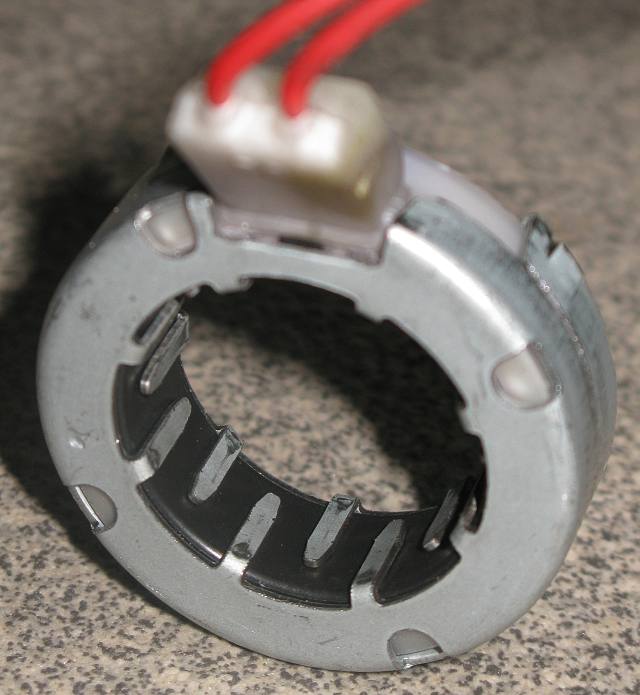

tak pračka stávkovala čím pořád častěji, tak jsem se odhodlal ji rozbrat.
Uhlíkům chybí tak milimetr do vyhození a tacho má odpor 64 Ohmů.
V manuálu je šílená tabulka s hodnotami různých motorů a tachogenerátorů co se do toho kdy montovali. Poradil by někdo, kde koupit uhlíky a jestli je to tacho v normě?
PNC pračky je 91320283102 , ale na elektroluxu na tenhle typ spotřebák vůbec nenabízí, ačkoliv se tam dá koupit skoro celá pračka. :(
Jinak chlapi, jak vyndaváte konektory z rozvodnice? To tacho mi totiž nejde odpojit. Sundal jsem ten plastový pojišťovák, ale vytáhnout kontakty prostě nejde.

tatramacek
Příspěvky: 1887
Bydliště: Kroměřížsko
#5 Příspěvek od tatramacek »
Dej sem fotku motoru, podle mne tam bude SOLE. A ještě fotku uhlíků. Myslím si, že tachem to nebude

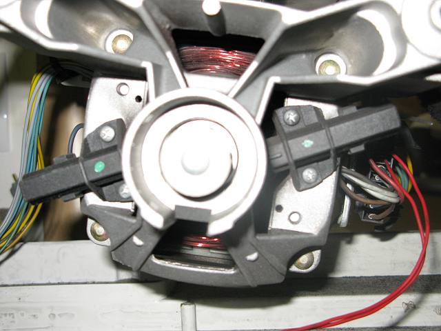

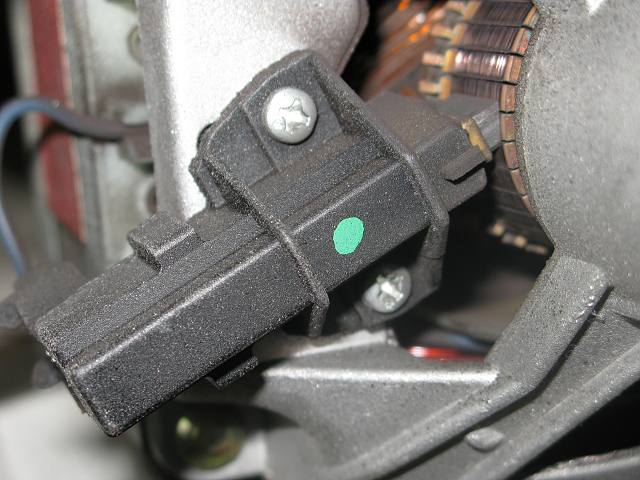

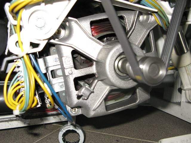

#6 Příspěvek od marat »
Ahoj,
díky moc za pomoc. :)
(46.4 KiB) Staženo 284 x
(41.7 KiB) Staženo 238 x
(50.46 KiB) Staženo 286 x

Myslíš, že to budou jenom ty uhlíky?
Pořád se tam opakuje ta chyba E52.
Díky moc.
tatramacek
Příspěvky: 1887
#9 Příspěvek od tatramacek »
Vyfoť jejich delku

marat
Příspěvky: 323
Registrován: 06 srp 2009, 00:00
#10 Příspěvek od marat »
Sundal jsem je a oba mají ještě tak 1,5cm.
