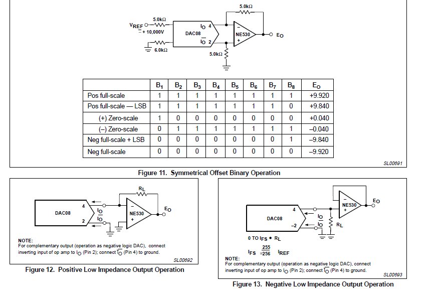

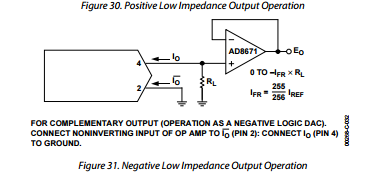

ešte ma napáda skúsiť to zapojiť takto potom je OZ zapojení a ma zosilnenie rovne 1 a teda ako je to podla datasheetu s týmy 10Mhz ale myslím si že to nie je dobre riešenie.
A je tam drobná chyba vystúp 4 na zem a 2 na + vstup OZ

Takže teď máš vlastně to zapojení vpravo dole. Ale je to divný... :?

teraz áno predtým som mal to v ľavo dole ale chovajú sa úplne rovnako

Takže to zapojení vpravo dole se s NE5534 chová stejně blbě?
Já ho používám v "minohledech", a vím, že umí chodit docela vysoko, včetně amplitudy omezené jen napájecím napětím a strukturou OZ, proto mně to připadá divný.

Schema vpravo dole je zapojení, ve kterém jsi na zatěžujícím odporu DACu naměřil tento průběh na 50kHz:

Protože to, co teď tvrdíš, je: Mám OZ zapojený jako sledovač (neinvertující zesilovač se zesílením = 1), na jehož vstupu je signál pily 50kHz s amplitudou 5V a na výstupu není "nic". A to tvrdíš o NE5532 i o TL081...
