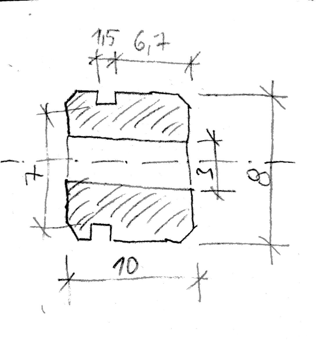

Nakadah píše:Tohle mám na chalupě, když počkáš po víkendu - můžu ti to oměřit.
Díky Honzovi za fotku a nákres.

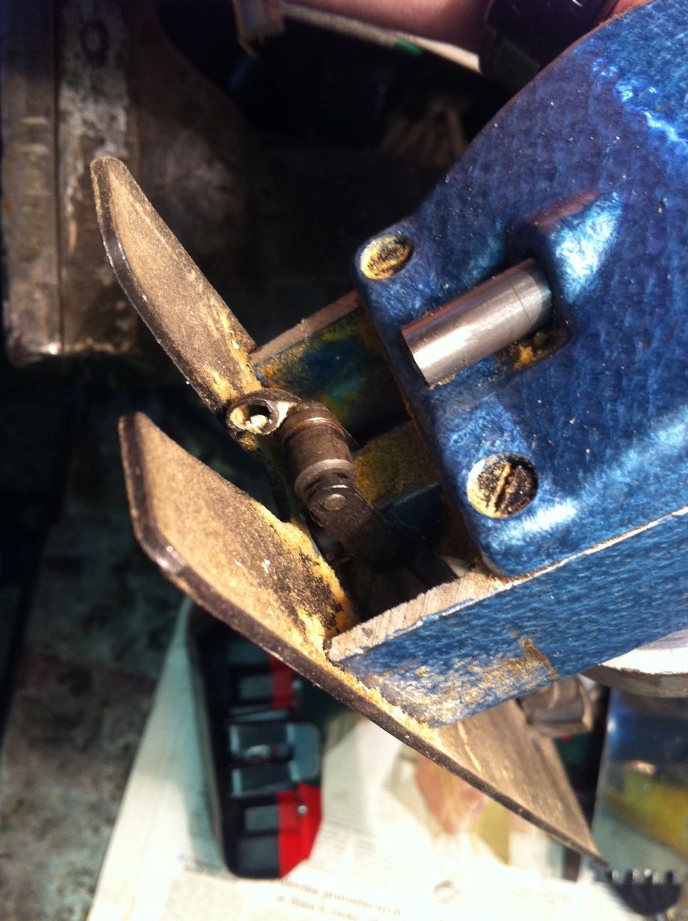

Mám tedy další prosbu: mohl by mi někdo takovou kladku vytočit? Asi nejlépe z nějakého kalitelného materiálu.
(188.25 KiB) Staženo 235 x
(144.11 KiB) Staženo 234 x

V práci mám zbytky tepelně nezpracovaných nástrojovek nebo už i zakalenou pružinovku (má 60 HRC), ale nejtenčí destičku na zápich mám 2mm, takže tu drážku 1,5mm neudělám.

lesana87 píše:V práci mám zbytky tepelně nezpracovaných nástrojovek nebo už i zakalenou pružinovku (má 60 HRC), ale nejtenčí destičku na zápich mám 2mm, takže tu drážku 1,5mm neudělám.
To by možná nevadilo. Ta pilka má šířku asi 1,25mm. Pokud se nikdo další nenajde, tak bych to zkusil. Lepší něco než nic.
