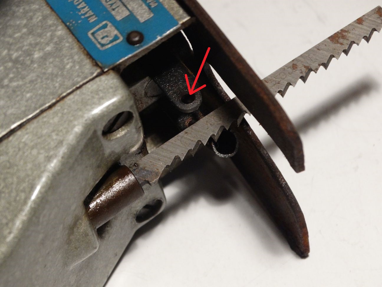

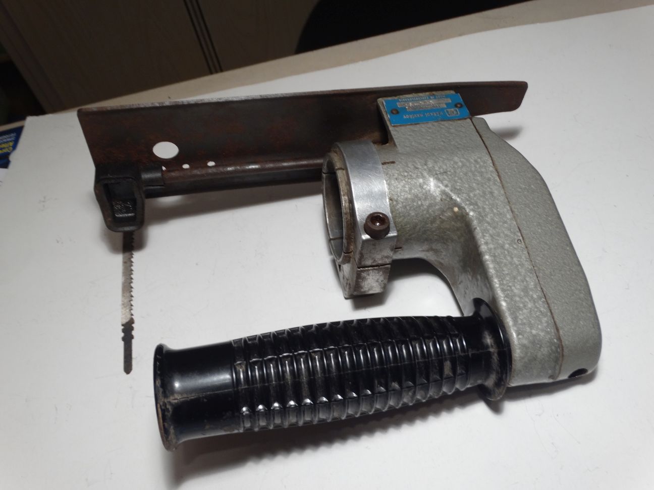

Získal jsem tento nástavec ke staré vrtačce Narex.
Bohužel jsem zjistil, že chybí vodící kladka pod pilový nástavec. Nemá někdo tento nástavec a může poslat foto chybějící kladky, abych si ji mohl nechat zhotovit?
Je to tenhle nástavec:
(143.14 KiB) Staženo 443 x
Šipkou místo pro opěrnou kladku.

Tohle mám na chalupě, když počkáš po víkendu - můžu ti to oměřit.

Já bych totiž chtěl tu kladku někde (nechat) udělat, takže bych potřeboval nějaké přesnější rozměry a snad také fotku.
Předem díky, samozřejmě počkám. J.

Ty nemáš šupleru ? Drážka je tak 1mm hluboká .
#5 Příspěvek od EKKAR »
Bořku, tam jde i o průměr a šířku tý rolničky a o průměr jejího čípku, na kterým se točí - a ty si z palce nevycucáš. Navíc je kalená, aby vydržela to přitlačování pilovýho listu při pižlání .... Já jsem si o tomhle nástavci na "kombíka" (NAREX EV-108B Combi) snil dlouhý léta, nebožtík táta ho někde měl, ale po jeho smrti se někam ztratil ... takže jsem si "šukalku" musel koupit extra - a mám tak doma 500W předchůdkyni týhle mašinky http://www.narex.cz/cs-cz/65404742-epl_12-7_be ... Ta rolna tam dostává docela dost fest na prdel, jen tak von wok přes palec bych její rozměry neřešil.

Mažete někdo tu kladku? Já mám B&D a ta má místo osky kladky jen stočenej plech a kladka na tom běhá nasucho. Říkám si, že je tam stejně takovej bordel, že by to mazání mohlo být spíš na škodu.

Občas mažu, většinou na začátku práce, když toho dělám víc a vzpomenu si, máznu znovu.

Kurňa Karle , co Tě zase tlačí . Držák tam má . Takže kdyby jsi tomu rozumněl , tak tam díru pro osu vidíš . Hlavně nech teoretizování o něčem , o čem nemáš potucha .

Bořku - klid. Vona ta díra v držáku vůbec nemusí odpovídat díře v tý rolničce - protože jednou je ta osička pevná z masivního matroše a jindy tam je jen kalený trubičkový pérko - jak píše forbidden, "...místo osy je tam jen stočenej plech..." - von i ten plech tam nejspíš bude kalenej ...

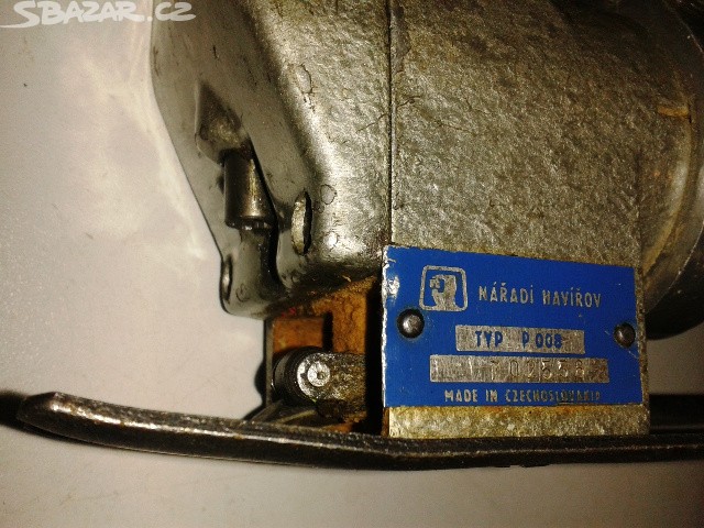

Na sbazaru je nějaká fotka.
(106.03 KiB) Staženo 272 x
Ať žije zdejší FOSILOVNA :D

To Standa99:
Díky za tip, bohužel ten pán to již prodal. A tvar té kladky z toho není příliš vidět.
