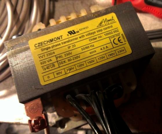

ano ty rozměry můžu potvrdit, mám tady třeba takovéto autotrafo se štítkovým výkonem (příkonem??) 920VA a rozměry plechů jsou 95x45x80mm

sr71 píše:ano ty rozměry můžu potvrdit, mám tady třeba takovéto autotrafo se štítkovým výkonem (příkonem??) 920VA a rozměry plechů jsou 95x45x80mm
Promiň ale mě nestačí ukázat nějakou krabičku s nápisem. 1kW motor bude při 120V potřebovat nějakých 8A. Tohle trafo snese 4A. Podle mě musí být autotrafo minimálně 500W a to už je kus železa.

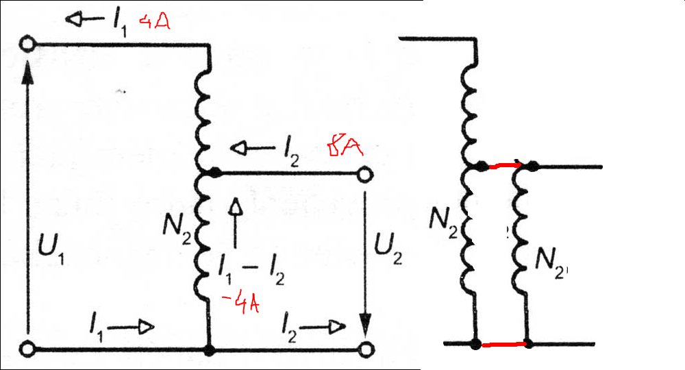

Hádat nee, já chci požádat někoho, kdo mi vysvětlí výkony přenášené autotrafem. Celý výkon železem nepůjde, proud už vinutím ano. Taky jsem psal, že trafo bude alespoň 500W a to je motor 1kW. O hádání to není, to musí mít přesné fyzikální zákony, stejně jako výpočet trafa odděleného. Chci aby mi někdo namaloval trfao- dvě vinutí v sérii, popsal proudy jednotlivými vinutími a spotřebičem a výkon přenášený železem. Děkuji.

Jádro žádný výkon nepřenáší, ani u klasického trafa. Ve finále je celý výpočet jen o počtu závitů, průřezu drátu a velikosti okna trafa. Čistě teoreticky - kdybych použil supravodič, můžu přenést velikááánský výkon i malinkým trafem.

Nesúhlasím...sýtenie sa musí dodržať.
Ja si autotrafo akože (pre názornosť) prevediem na trafo. Potom sekundár spojím s príslušným počtom závitov na primáre. Keďže tie prúdy majú opačný smer, môže byť to spoločné vinutie tenšie. V tomto prípade stačí navinúť celé vinutie vodičom cca na 4...5A. Na prierez jadra či trafo, alebo autotrafo to nemá vplyv.
Iba "okno" pre vinutia bude menšie, lebo menej medi.
