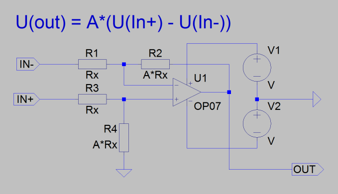

Pomůže, ten je na to jak dělanej.
Zvolíš hodnotu Rx a zesílení A. Musíš mít zdroj kladného a zdroj záporného napájení OZ a zem přivést z jejich propojení. Jsou i jiné finty, ale tohle je základ.

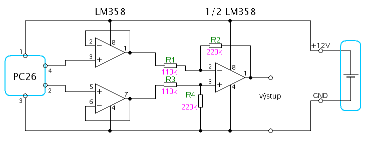

Pokud bys upřednostnil LM358, lze to i takto:
:wink:
*hodnoty pro zesílení 2x

Díky, asi zkusím LM358, neb mi pořád nefunguje ani to neinvertující zapojení.

Myslím, že ale nebudou stejné vstupní odpory.
Na jednom vstupu bude Rin=R1, na druhém Rin=R3+R4.

#20 Příspěvek od masar »
Ano, pokud by to vadilo (výstupní odpor snímače je 2,5kΩ), je řešením např. použít další OZ jako sledovače.

masar píše:Pokud bys upřednostnil LM358, lze to i takto:
:wink:
Hm tak jsem to zapojil dle tvojí rady (akorát s hodnotami 22O a 110kO) a napětí je okolo 45mv a když tlak zvýším tak se hýbě opravdu jen nepatrně :/

breta1 píše:Myslím, že ale nebudou stejné vstupní odpory.
Pokud má ten OZ napájení, pak mezi svými vstupy udržuje nulové napětí. Takže R1 i R3 vedou do uzlu se stejným napětím, mají stejnou hodnotu a tedy vstupní odpory jsou stejné.
