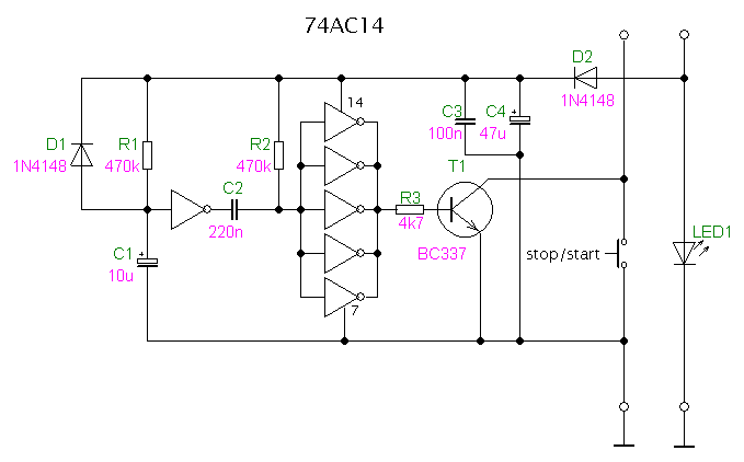

Obvody řady 74AC pracují od 2V. Můžeš zkusit upravené zapojení podle následujícího schémátka. Pokud by tou "zdrojovou" LED byla prosvětlovací dioda, která po stisku tlačítka zhasne, pak by snad bylo vhodné nepoužít oddělovací diodu D2.
:wink:
(17.71 KiB) Staženo 125 x

Já bych se vůbec nevyhejbal použití 12V k napájení - stejně ta ŘJ má napájení "spínaný klíčkem", takže ona sama má napájení všech periférií odvozený od 12V a i kdybych tam měl 10x nějaký děliče, tak pořád celek je napájenej z palubní sítě auta. Vytáhnout 1 drát od "spínanýho plusu" někde u pojistek snad není takovej problém, ne?

Je docela možné, že to napětí na tlačítku 1,53V představuje nějakou střední naměřenou hodnotu strobovacího napětí, jehož vrcholová hodnota může být podstatně vyšší. Zkusil bych se na ně podívat osciloskopem nebo měřil na improvizovaném špičkovém voltmetru z diody a kondenzátoru. :wink:

Když odpojím lištu, tak tam naměřím 9,5V
