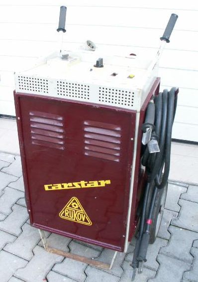

Něco k tématu plus doporučení pro vlastní výrobu kabelu: Startovací kabely ze supermarketu a tak...
Na fotce ke srovnání startovací vozík CARSTAR 12/24V 200A s ještě poctivým průřezem kabelů.

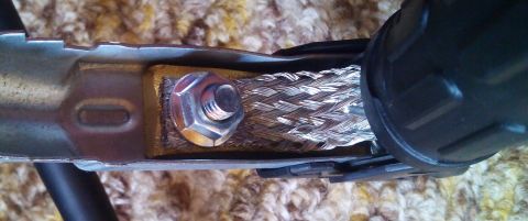

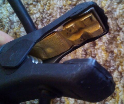

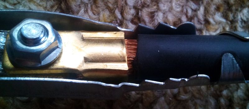

Já ty moje kupoval přes známého v APM. Jenže teď už mají web jen přes přihlášení.
Detail, jak vypadají svorky a jejich vnitřní propojení sem vyfotil, průměr kabelu i s izolací je cca 12mm. Té izolace tam není moc, což je vidět z té fotky - takže průměr mědi samotné je cca 8mm. No fungují dobře :wink:

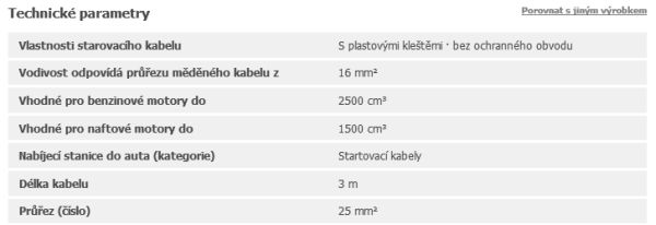

No právě ten Conrad je zase hliníkový paskvil viz průřez vs průřez mědi
Když už sem vybíral i v obchodech kabely deklarované jako 600A, pokud to šlo sundal sem si gumu z ručky a podíval se na provedení spoje + průřez drátu. No přesvědčilo mě to o koupi jedněch dražších, kterýma asi jednou budu nabíjet elektro letadlo na sklonku života :lol:

Kvicala_r
To vypadá úžasně.
Úplně by mi stačilo sehnat takové svorky.
https://www.svarecky-nabijecky.cz/nabij ... -starterum
Taková svorka za 610 kč :P
X 4 + kabl.
To aby se člověk bal to nechávat v autě a vždy když ho opouští, nejlepe vzít sebou.
Ještě že se to dá omotat kolem krku :wink:
