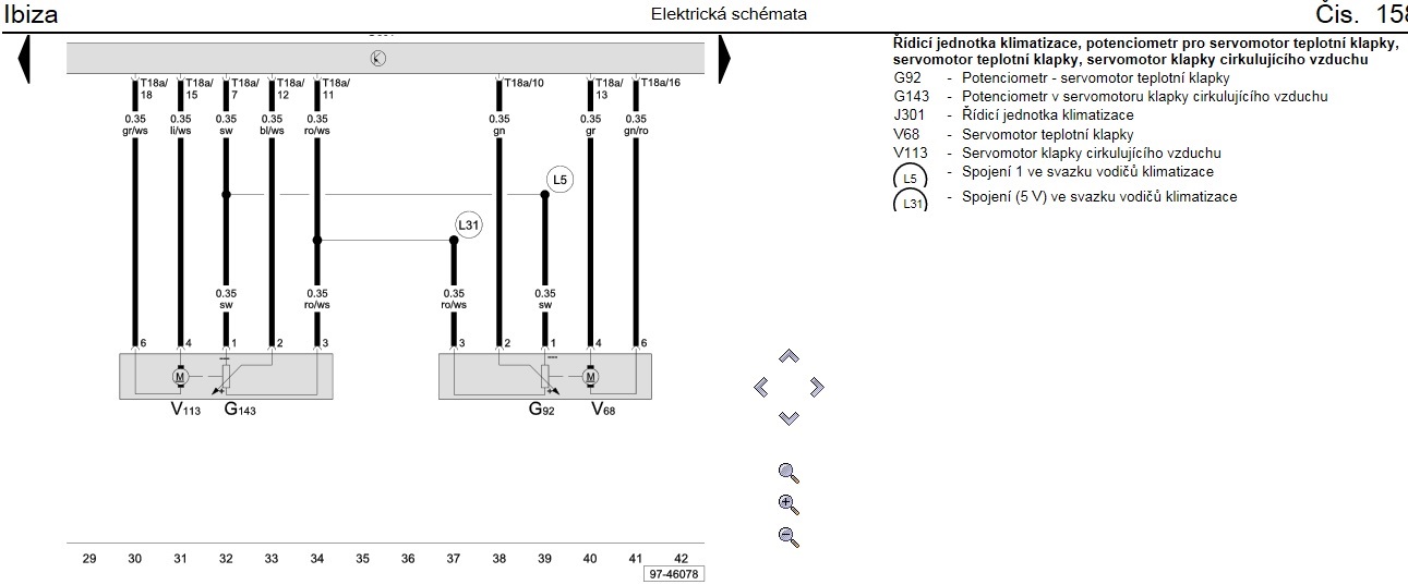

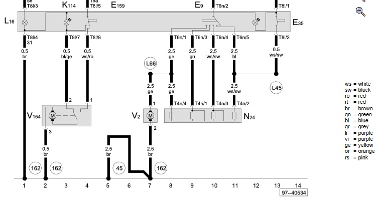

Prezradíš presne to auto-ročník, či je to tajné? Manuálna klíma koncernu používa motorček s koncákmi. Ak je stále pod prúdom je možné, že nedosiahne krajné polohy. Pozriem ti presne schému. Toto je Ibiza z r.2000, V154 je motorček recirkulačnej klapky aj s koncovými spínačmi:
(56.4 KiB) Staženo 126 x

Příspěvky: 4514
Bydliště: Košice
#17 Příspěvek od Atlan »
6l rocnik 2007, koncaky ziadne nema. Je pripojeny len 2 vodocmi.
passion
Příspěvky: 890
Registrován: 22 črc 2005, 00:00
Bydliště: Žilina
#18 Příspěvek od passion »
To je dáka blbosť. Dvojvodičoý motorček recirkulačnej klapky má len kúrenie bez klímy. Tieto ročníky s manuálnou klímou majú motorček s potenciometrom polohy.
