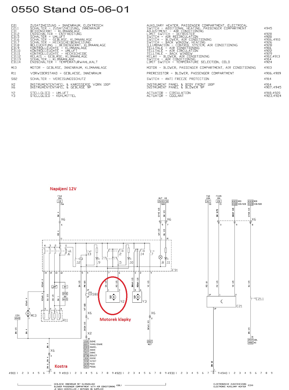

A to si představ, že u Adama v Opelu se rozhodli jít ještě dál, a ta klapka je po přestavení do koncové polohy trvale pod plným napětím, i když se motorek netočí (několikrát ověřeno měřením). Že spolehlivě odchází, ať už v ozubení nebo ve vinutí, netřeba dodávat :( Náhrada jiným motorkem třeba z fábky skončila po chvíli zakouřením.

V tom případě bude celý "vtip" v použitém typu motorku a jeho výbavě, což obyčejná schematická značka nevypoví.

#13 Příspěvek od vasekpetr1 »
I ten jsem měl rozebraný a věř, že krom klasického vybavení (komutátor, uhlíky, vinutí) tam nic jiného nebylo. Zřejmě to vinutí bylo dostatečně dimenzováno na oteplení.
