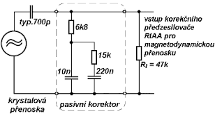

Netlučte mně po hlavě.V dobách kdy jsem se pokoušel oživit krystalovou přenosku jsem se dočetl, že se má na ni připojit kondensátor a vznikne "rychlostní" přenoska.Jsou dvě možnosti : provoz naprázdno nebo nakrátko.

Ano, v pionýrských dobách TRANSIVATT se to tak nějak dělalo

To je příliš zjednodušená představa a navíc je špatně: nejjednodušší připodobnění krystalové přenosky vstupu pro MM přenosku se dělá odporem menším, než asi 8 µs/ Ckrystalu, tedy pro většinu přenosek stačí odpor pod 10k paralelně ke vstupu. Tak pracuje přenoska nakrátko v celém akustickém rozsahu.
Ale je to nepřesné a charakteristika může vyjít pěkně křivá. Lepší je použít anti-RIAA korektor, příklad zapojení uvádím na straně 4 v osdtavci 3 tohoto článku. Toto zapojení dostane průběh signálu z většiny krystalových přenosek do přijatelné tolerance, ba vyhoví i pro keramické vložky CS, které mají ze známých keramik kapacitu blížící se přenoskám krystalovým.
Koukám, že Breta1 ho tu už vyvěsil.
Naprázdno stačí krystalové přenosce vstupní impedance zesilovače 600 kΩ až 1,2 MΩ, zato jejich výstupní efektivní napětí často přesahuje hodnotu 0,8 V, nejsou vzácností ani kousky s výstupní úrovní 2 V.
Keramické potřebují alespoň 1 MΩ, tedy těm z NDR to stačí, napětí dávají také ještě do 0,5 V. Naproti tomu přenosky VB4... a mnoho zahraničních keramických s výbrusy z baryumtitanátu potřebují pro provoz naprázdno alespoň 1,8 MΩ až 2,5 MΩ a jejich výstupní signál se pohybuje v oblasti úrovní do 250 mV, spíše méně.

Je v ní přensoka CS 24, výstup z ní jsem vyvedl přímo bez vnitřního zapojení a chci jej připojit k Pro-Ject Phono Box E, který je dále zapojen do AV receiveru, který nemá phono vstup. Použil jsem zde přiložené schéma a chci se zeptat, jestli ty hodnoty součástek jsou vhodné i pro moji přenosku nebo mám použít jiné?
