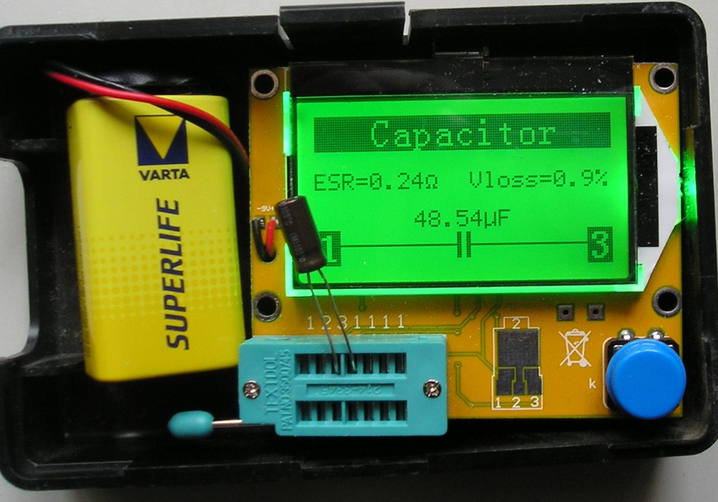

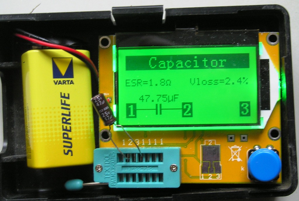

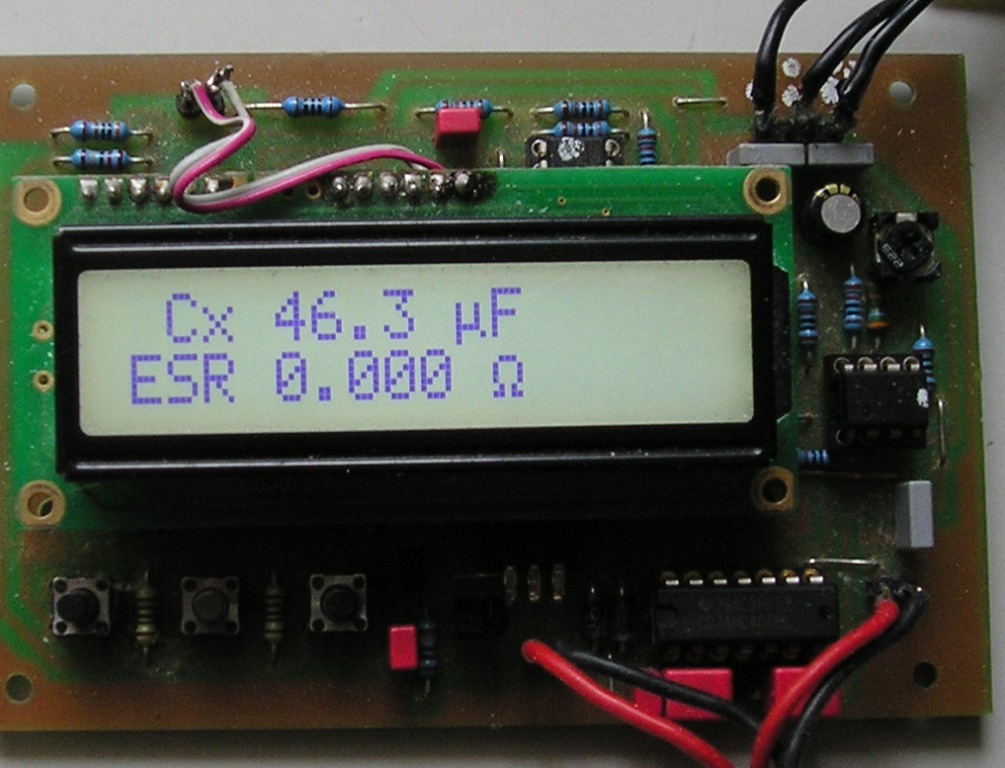

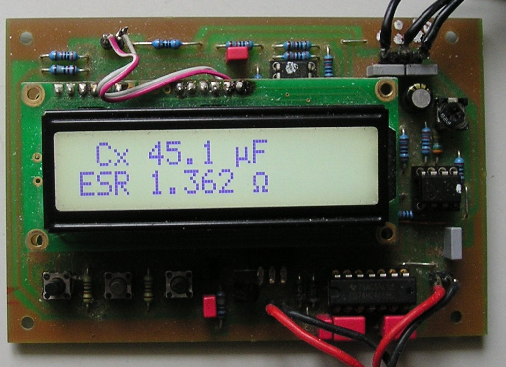

Měření Nippon KMG 47µF/25V 1. a 3. obrázek, Nippon 47µF/35V Low Esr

Myslím, že elyty se mají měřit jen mezi piny 1-3, proto ti mezi 1-2 ukazuje jiný esr a kapacitu.

Nepatrně se to liší, jestli je ESR 1,8Ω nebo 1,7Ω, to už nehraje roli, návod k měření jaksi není. Nic to nemění na skutečnosti, že naměří víc a každé měření je jiné.

No z obrázků vidím, že jednou to naměří esr o řád vyšší (1-2) než podruhé (1-3). Ze kterýho ebay-china-shopu to máš ?

decmen: to sis, ale nepřečetl komentář nahoře, jsou porovnávány 2měřidla a 2 druhy kondů. První je obyčejný KMG, druhý je Low Esr, bohužel ten druhý měřák na Low Esr nefunguje.
