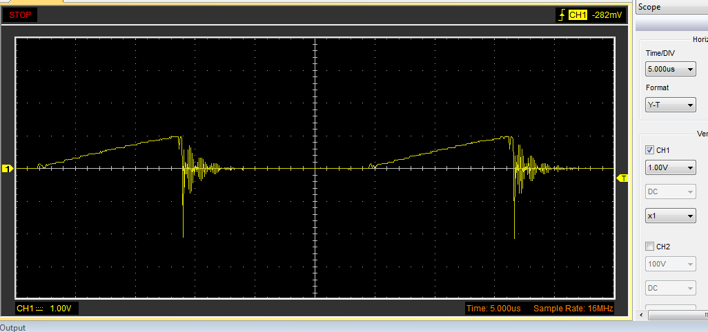

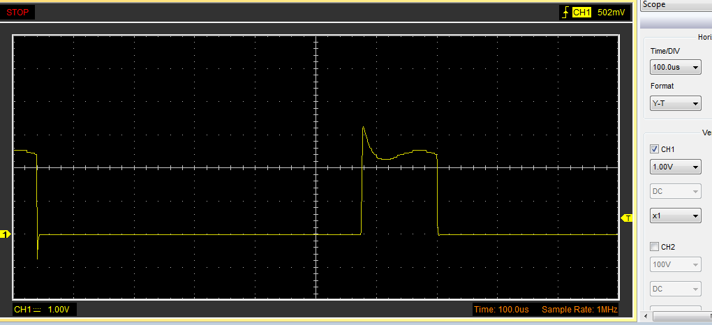

v casoch svojich uplnych zaciatkov so spinanymi zdrojmi , som presne to iste spravil (555 + mosfet a PI clanok). Ja som vsak po niekolkych minutach pochopil o co ide (ked sa to po par sekundach zohrialo s minimalnou zatazou tak som skopom pomeral priebehy a prud a bolo jasne). Tuto epes zjavne skop nema a tak zije v zatemneni. okrem toho kondiku priamo na mosfete tam ma aj brutalne malu indukcnost na danu frekvenciu, samotne odstranenie thto kondika sposobi prehrievanie toho dalsieho.
Epes: neviem ci ti to nieco da, ale prikladam priebeh prudu na trande na normalnom stepdowne a tvojom vyrobku (pre tych co tomu rozumeju, pls berte priebehy s rezervou, merane na dlhych drotoch na vrabcaka, v skutocnom zapojeni by bol narazovy prud kondika daleko vecsi)
