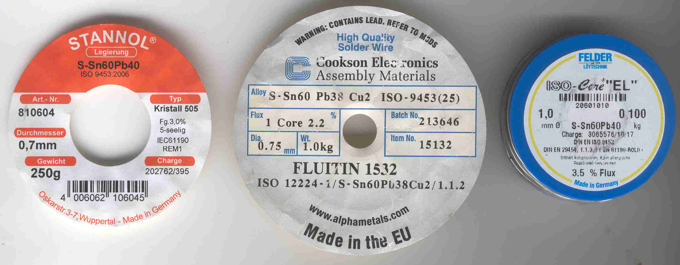

Napadlo mě, že jak se pořád někdo vyptává, čím co pájet a čím pájejí druzí - že sem dám aspoň nálepky z toho použitelného, co se ještě jako SnPb běžně prodává.
Je toho samozřejmě mnohem, mnohem více - dávám jen to, co mám dlouhodobě odzkoušeno na běžné pájení trafačkou s různými očky a 15W mikropáječkou ERSA na SMD.
Vlevo Stannol Crystal 505, pravděpodobně to nejlepší, co se mi kdy dostalo do rukou. Na cestě je ještě čtvrtka Crystalu 502 a Crystalu 510, tak uvidíme, co bude z nejlepších nejlepší. Crystal má úžasnou výhodu v mohutné pájecí schopnosti poniklovaných dílů, ať už je to konektorová bižu, kryty potenciometrů, nebo s větší páječkou chytne i na poniklované pouzdro TO3. Je to u něj dáno nikoli snad směsí, ale tavidlem, které ale není vůbec agresivní. Tomáš M. měl obavy, že by typ 505 mohl po čase působit nějaké neplechy tím tavidlem.
Ale kontroloval jsem desky, zapájené Crystalem 505, ještě od firmy MULTICORE, která jej původně vyráběla. Zapájené někdy v roce 2002, tedy fakticky před 16 lety a deska po pájení nebyla mytá, jen znova přelakovaná, kdy aceton v kalafunovém roztoku zčásti zbytky tavidla z Crystalu smyl. Jak na vývodech součástek, tak na spojích není ani stopa po působení něčeho agresivního. Díval jsem se i na desky, pájené Crystalem a už dodatečně nelakované a nemyté - nic nedělá ani na deskách, na součástkách, ani na krytech potenciometrů - takže obavy z agresivity Crystalu 505 jsou zbytečné, neděje se nic.
Krom jiného má Crystal zvláštní schopnost velmi úhledně protéci pájecím prokovem a na druhé straně vytvořit stejně úhledný spoj, jako ze strany pájení. Žádné jiné pájecí dráty, které jsem kdy měl v rukou, nebo které mám i dneska na jednodušší úkoly, to neumí takto úhledně.
Nenechte se při nákupu odradit poněkud vyšší cenou Crystalu 505 - už od 500g to vychází možná levněji, než všelijaké ty speciální sračky se stříbrem a jinými vzácnými kovy.
A jakmile jednou Crystal vyzkoušíte, tak na bastlení, ale i na servis a pájení vývodů starších součástek nebudete už nikdy chtít nic jiného, to mi věřte. U mě to bylo před r. 2000 přesně tak :D
Uprostřed pájecí drát je Fluitin 1532 s 2% obsahem mědi a standardním tavidlem. Díky přítomnosti Cu tento drát tolik nežere hroty mikropájek či drát trafopáječek. Je to naprosto běžná slitina s běžně /vlažně/ působícím tavidlem, hodí se na většinu běžných úkolů, pokud pájíte nezestárlé povrchy a vývody nových součástek. Jeho výhoda je celkem nízká cena, ale nepokoušejte se jím pájet niklované či zinkované povrchy - nejde to.
Vpravo je něco, co kupuju v Official Electronic ve Zlíně, ale jsem si jist, že to bude k dostání i jinde. Je to něco anonymního, prostě Sn60Pb40, co se chová přibližně tak, jako se choval před 30-40 lety legendární 2mm silný, dutý pájecí drát z Příbrami s voňavým tavidlem. Prodával se buď na "cívečce" z kousku lepenky po tuším 10g, nebo ve větším balení na cívkách zprvu dřevěných, pak plastových. Díky velkému obsahu tavidla se s tím výborně dělá tam, kde je třeba jeho delší působení - třeba při pájení hliníku. Loužička tavidla, kterou tento pájecí drát vytvoří, zabrání přístupu vzduchu k okamžitě se okysličujícímu hliníku a pak stačí "zašmrdlat" hrotem trafačky po povrchu hliníku a je připájeno.
Používám jej víc, než Fluitin a to hlavně tam, kde je nutně třeba víc materiálu do spoje - na vývody velkých elektrolytů, potenciometrů..Tavidla všech tří pájecích drátů, ke kterým píšu tento koment, jdou velmi precizně smýt trichlorem, cyklohexanem, Čikuli a čistým acetonem, ne nitroředidlem či dokonce IPA, ten je na toto mytí zcela naprdlajs. Trošku méně působí na tavidlo tohoto posledního drátu 96% líh. Tavidla z tohoto drátu ale zbývají po pájení kalužky, které sice ničemu nemusí vadit, ale vypadá to hrozně.
Má to výbornou cenu, ale stejně jako Flutin se nehodí na fajnovější věci, nebo také na pájení již zmíněných poniklovaných povrchů.
Naproti tomu se s jeho pomocí velmi dobře cínují konce licen a to i několika po sobě. Jak už jsem uvedl, tavidla na hrotu trafopáječky zůstává poměrně hodně. Jedním "náběrem" z cívky tak lze ocínovat až 4-5 licen do průřezu 0,25mm2.
Až přijdou ty dva Crystaly, podám zase raport.
