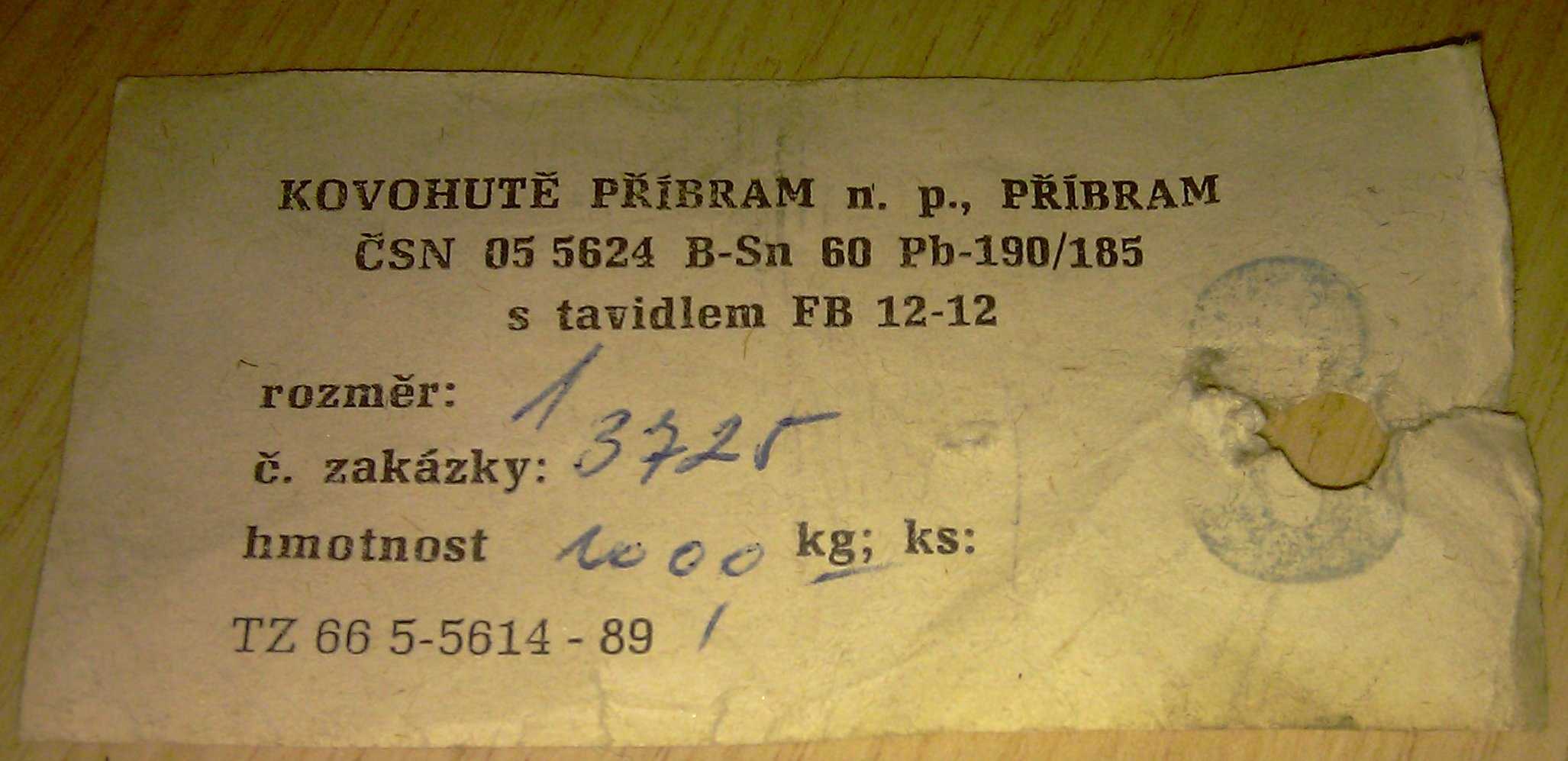

Nazdar,
kdybys chtěl starý poctivý komunistický cín (složení viz obrázek), tak bych nějaké to kilo měl na prodej :-)
Petr
(124.85 KiB) Staženo 328 x
(29.27 KiB) Staženo 357 x

Co to je za tavidlo ta FB 12-12?

Celeron píše:Co to je za tavidlo ta FB 12-12?
Tavidlo TS-110 (od roku 1977 FB 12-12 ČSN 055779)
Tuhá až pastovitá hmota, bod měknutí 45-50C, barva světle hnědá, hořlavina. Je vyrobeno na bázi přírodní pryskyřice a stearinu, bez anorganických látek, neutrální.
Použití - měkké pájení cínovými pájkami v elektrotechnickém průmyslu. Plnění trubičkových pájek, samostatně nebo v podobě roztoku (etylalkohol).
Další informace v Příloze č. 2 a v ČSN 05 5779.
