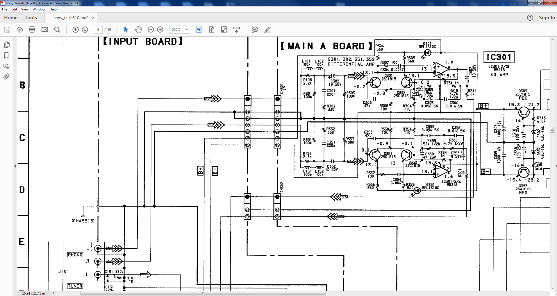

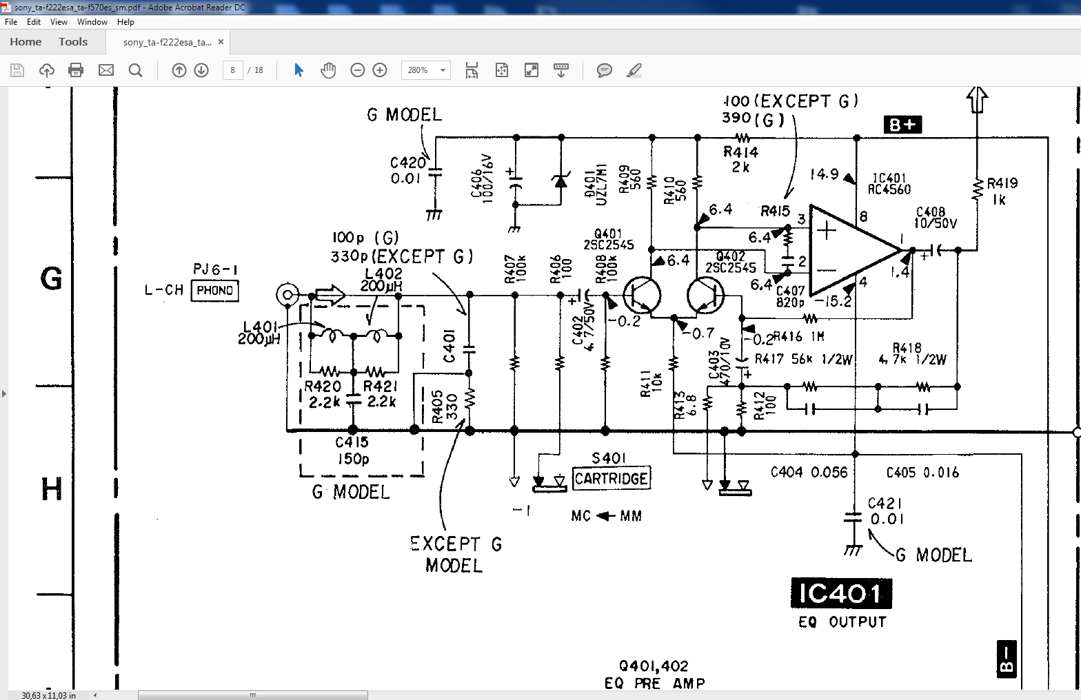

A já kromě toho, že jsem na předchozí stránce pověsil výřez ze schématu toho earthkvákova zázraku s RIAA preampem, abych potvrdil Sinclairovy výroky o "pouhým zpětnovazebáku 4 trandy + dvojoperák basta fidli", jsem taky v tý následující části (kterou Jarda ustřelil) splnil "žádost" devětasedmdesátníka o vyhledání RIAA preampu na tom "jeho" SONY TA-F570ES. Ono to není vůbec složitý, stačí na schématu najít označení "PHONO IN" a pak doslova "jít po drátech".
Takže sem jenom doplním, že
EKAAR už jednou píše:Servisní manuál k tomu svýmu TA-F570ES si můžeš stáhnout na Elektrotáně ...
plus jsem mu tam vyvěsil výřez schématu s "jeho" RIAA preampem - aby se daly srovnat s tím earthkvákovým. A aby se to nemuselo hledat o stránku vedle, dám sem oba dva - jak z typu 570, tak 610. Kdo najde 10 rozdílů?
RIAA preamp zesilovače SONY TA-F570ES
(143.86 KiB) Staženo 137 x
RIAA preamp zesilovače SONY TA-FE610R
(211.74 KiB) Staženo 144 x
