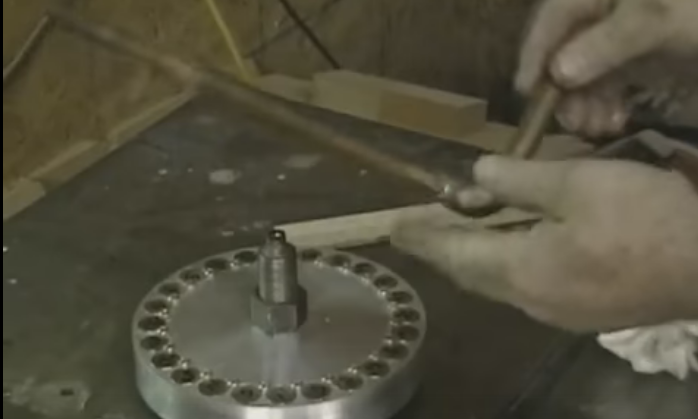

Celeron píše:Tže střídáním magnetickýho pole se kus přiloženýho železa dokáže rozžhavit do ruda
ono to z tým železom asi tak jednoducho nepôjde...vo videu je jednoznačne "nahrievaná"medená trubka,v ktorej sa vírivé prúdy asi ináč prejavujú,ako v železe ... a hlavne je to trubka - závit nakrátko a iná frekvencia. Na zohriatie kusa železa bude treba prinajlepšom aspoň spomínanú zváračku...teda iné prúdy! ( a nie nejaké neodýmové magnetky)
Prehriatie odmagnetovávaného materiálu/ náradia s E tlmivkou 25(35) x 25(35) určite nehrozí ... to mám odskúšané !
