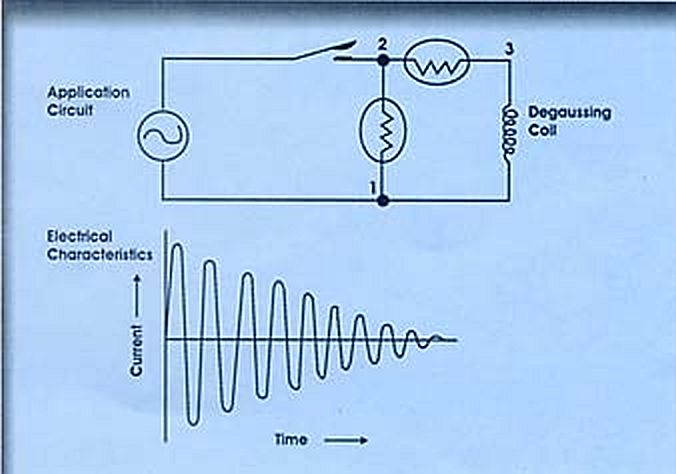

#4 Příspěvek od ok1hga »
Celeron píše:Ta cívka se připojuje po zapnutí CRT TV či monitoru na pár sekund přímo na 230V a nebo tam je nějakej proudovej omezovač? Nikdy jsem zatím neměl potřebu to zkoumat.
dával se tam thermistor a po zahřátí se odpor zvětšil natolik, že proud se zmenšil na minimum . . .
. . . a tím došlo k odmagnetování.

ok1hga píše:dával se tam thermistor a po zahřátí se odpor zvětšil natolik, že proud se zmenšil na minimum . . .
Toto je princip odmagnetování CRT? V sérii s cívkou je PTC a k oběma paralelně NTC? Předpokládám, že ten spínač bude mít nějakej časovač. Asi to bude způsobovat ten charakteristickej zvuk po zapnutí většího CRT monitoru, nebo TV, co si tak pamatuju. Takový bzuknutí.

Ten kontakt na tom principiálním schémátku je v praxi (ve skutečném tvp) vlastně síťový spínač.
A časovačem je přímo ten pozistor (nikoliv termistor) - PTC.
Při zapnutí protéká jeho seriovou polovinou (polovodičová "pecka" mezi body 2 - 3) do té degaussing cívky velký proud, který způsobuje postupný ohřev celého PTC. Po nárustu jeho teploty dojde ke zvětšení odporu seriové "pecky" (skutečně to vypadá jako "tableta") natolik, že proud cívkou zase klesne téměř k nule.
Paralelní část PTC ("pecka" mezi body 1 - 2) má zase za úkol udržovat (po celou dobu chodu tvp) teplotu celého PTC na takové úrovni, aby do té cívky tekl jen ten minimální proud - v podstatě celý ten PTC vytápí.
Proto musí být ten PTC (po celou dobu chodu tvp) horký - někdy bývá DPS pod ním až zčernalá :cry:
A charakterický zvuk (typické "zabzučení" při zapnutí tvp) způsobuje zachvění se masky uvnitř obrazovky tím "magnetickým nárazem".
A jak napsáno výše - u monitorů a novějších-luxusnějších tvp CRT už pozistor nebyl a cívka se odpojovala pomocí kontaktu relé (mj. taky energetická úspora).

OK, díky, už je mi to jasný.
