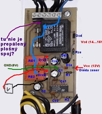

na foto "kotel detail" je na svorkovnici nad trafkom nejake zacernanie - je trafko po smrti?

Ty relátka změř,ale jsou to SCHRACKy,tak myslim,že budou OK.Spíš odešel časovač NE556A (dvojtej) jak spínal SCHRACKy napřímo a dostával zpětný rázy do výstupů(jenom kladný,ty záporný jsou ošetřený těma 4148).Prvně ale oměř to tráfko,je tam u něj na svorkovnici něco jako přípal nebo čmoud.Ty kondenzátory projdi taky.

mrkněte se někdo na ten odpor vedle trafa, mě se zdá, že je v něm díra
Příspěvky: 20509
#21 Příspěvek od Celeron »
To je asi odlesk. A i kdyby, vypadá to na vybíjecí odpor paralelně s filtračním elytem takže přerušení odporu by asi zásadní vliv nemělo.

Odpor vedľa transformátora je sériový stabilizátor so zenerkou cca na 12V.
Pod trafom sú dva filtračné kondenzátory. Ten na pravo je pripojený priamo za jednocestný usmerňovač (dióda hore vpravo). Ľavý filtruje paralelne so zenerkou.
Odpory nižšie (nad a pod 556) sú časovacie spolu s elektrolytmi pri IO.
Keramické kondenzátory filtrujú piny CONTR.
Relé vyššie má zrejme zapojený spínací kontakt, relé nižšie (podľa dps) má zapojený rozpínací kontakt.
Obidva časovače sú nezávislé (nevidno na dps žiadne vzájomné prepojenie), a štartujú zrejme spoločne pri nábehu napájania po pripojení 230Vac k transformátoru.
Relé počas "časovania" sú od sú v kľudovej polohe (odbudené).
Po uplynutí jednotlivých časov (R1C1 , R2C2) sa aktivujú (nabudia).
Zrejme C1 a C2 budú rovnakej hodnoty, časy budú natavené hodnotami R1 a R2.
Svorkovnica (hore) zľava:
1-Re2 zopne s
2-Re1 rozopne
3-fáza?/?
4-?
5-fáza?
6-Nulak?
Chcelo by to vidieť druhú stranu.
Na diódach vedľa relátok sa dá dobre merať funkcia časovačov.
Po zapnutí ohrevu kotla bude na diódach cca 0V (a-k).
Po uplynutí času bude na diódach cca 12V
Tá modrá čiara nemusí platiť. Relé môžu spínať/rozpínať aj npr. fázu.

Díky všem za nasměrování. Takže pokud tomu dobře rozumím, tak první těleso se sepne zcela nezávisle na té elektronice. Po sepnutí prvního stykače, se pod napětí dostane i řídící elektronika, která se postará o postupné připojení zbylých dvou těles. A řídící napětí těch dvou stykačů je spínáno těmi dvěma relátky na tištěném spoji - jedno relátko = jeden stykač?

Tá sekvencia môže/nemusí isť tak.
Tak vidieť plošný spoj z druhej strany, a prepísknuť pár drôtov, a bolo by viac "svetla" vnesené do problému. Tiež by bolo vidieť vzájomnú závislosť/nezávislosť časovačov.

Díky všem za pomoc, zdá se, že je opraveno. Na časovači odešlo trafo.
Příspěvky: 20509
#30 Příspěvek od Celeron »
Bylo zespoda na zálivce prasklý? Pokud jo, tak to je z 90-tých let dost známá porucha, 220V plošákový trafa Weidmann s tím byly přímo pověstný. Prostě se jim těch 235V, co je u nás běžně v síti nelíbilo.
