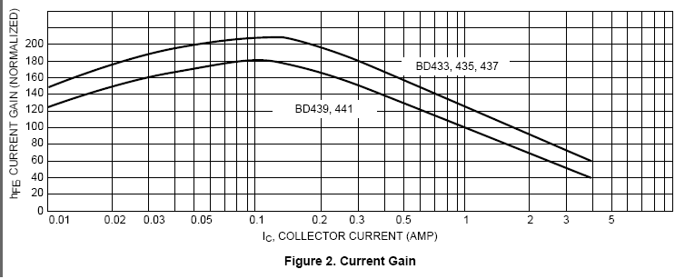

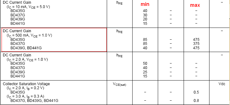

Jak přečíst toto?
(20.96 KiB) Staženo 126 x
(24.7 KiB) Staženo 162 x

Přece tak, že v grafu je průběh typické velikosti hfe v závislosti na kolektorovém proudu, když máš kus s typickými parametry uvedenými v tabulce. Slušní výrobci takto zakreslí průměr z měření jednoho kousku náhodně vybraného z každé vyrobené padesátky (nebo desítky, to záleží na výrobci, stejný tranzistor dělalo třeba patnáct výrobců kdekoli po světě) kusů za dobu půl roku. Než ty parametry vyjdou tiskem, už se třeba dělá z monokrystalu s jinou čistotou a hodnoty se trochu posunou.
V tabulce je uvedený rozsah, v jakém se můžou pro daný proud kolektoru a napětí na něm (vztažené k emitoru) ty hodnoty kus od kusu lišit.

Na levé ose je zase normalizovaný graf a nevím, ale já tam vidím toto (pro BD439):
Při 1A Hfe min. 100 - to je jasný. Při 1,5 A Hfe min. 80 a problém je v tom, že podle tabulky má být ne 80 ale 40. Tedy mi to nesedí.
Nebo bych tom měl napasovat tak, abych při 1,5A četl 40 místo 80, tzn. musím tu hodnotu z osy nalevo vždy podělit dvěma. Pak by při 1,5A vycházelo těch udávaných 40. Při 0,1A by vyšlo ne 160, ale 80 a při 0,2 by vyšlo ne 145, ale 72... Mě dělá problém číst ty hodnoty, které jsou u normalizovaného grafu, protože tam nenacházím to co je v tabulce. A nikde tam není napsané jakým číslem to musím podělit. Tj. podobná situace, jako když by ses díval do mapy a nebylo by tam napsáno měřítko ve kterém je mapa zpracovaná. Snad mám ten druhý postup správně?

Takže v grafu se nikdy nezakresluje minimální a maximální, ale pouze typická, takže to co je v grafu se musí nutně lišit od toho co je v té tabulce?
Jo, tak to bude ono. On mi to už breta vysvětloval tady
http://www.ebastlirna.cz/modules.php?name=Forums&file=viewtopic&t=84765&postdays=0&postorder=asc&start=15
jak tam nakreslil ten rozsah kde je minimální a maximální, takže z toho vyplývá že na grafu je typická hodnota, nikoliv minimální, ta tam teda zakreslená není.[/url]
Takže se omlouvám za dlouhé vedení, ale konečně chápu.

Stačí, když budeš myslet na to, že proudové zesílení konkrétního kusu se ve stejném pracovním bodě může od typické hodnoty lišit o -60% až +200%, u některých typů je rozsah i větší, jiné se prodávají už s označením písmenem nebo barvou, kterým se rozlišuje rozsah například 30 až 125, vyšší skupina má rozsah 120 až 400, třetí skupina pak třeba 350 až 900. Ty skupiny se poněkud překrývají, zase spíše kvůli rezervě pro případ, že v zapojení zvolíš jiný pracovní bod, než v jakém byl tranzistor měřený pro katalog.
A dál na to, že hfe není konstantní ani v celém uvažovaném rozsahu proudů kolektoru, ani v celém dovoleném rozsahu pracovních teplot.
Ostatní parametry takový rozptyl nemají, například napětí báze-emitor při průtoku proudu konkrétní velikosti u křemíkových tranzistorů se pohybuje mezi 0,55 a 0,75 V (u výkonových je vyšší, však se také budí většími proudy, ale jen zřídka dosáhne 1 V).
