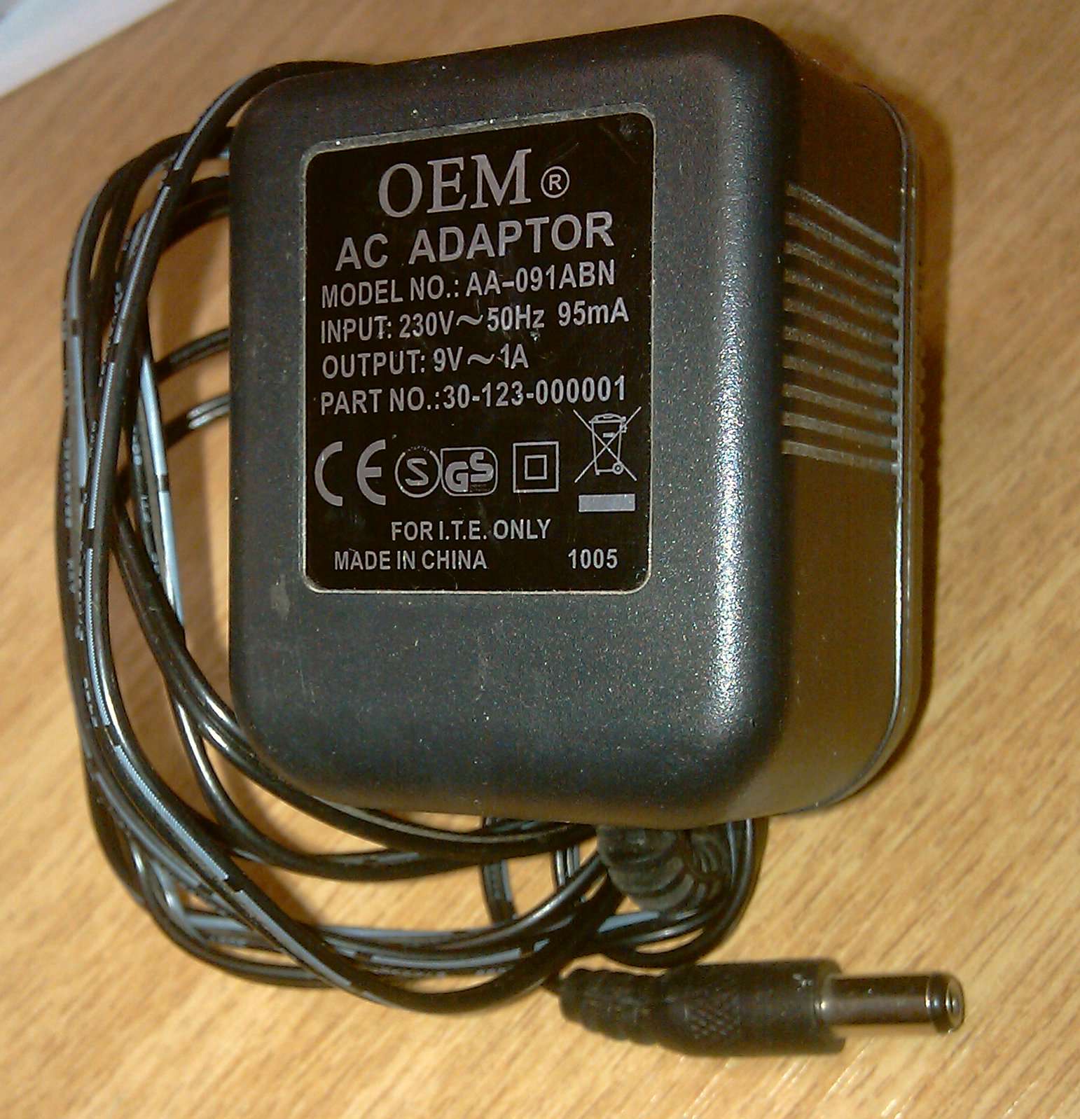

Čím nahradit tento adaptér?
Pokud jsi schopný překreslit zapojení vstupu napájeného zařízení, pak možná lze použít i jiné běžnější DC napáječe / případně třeba obvyklejší 12VAC zdroj.
Pokud sedí koncovka, jsou ihned zde a je to dokonce eshop.
https://cz.rs-online.com/web/p/zastrckove-napajeci-zdroje/2341268/
Mělo by to být bezpečnostní oddělovací trafíčko, sice neschopné trvale pracovat do zkratu ale bezpečné i při poruše (písmeno F u symbolu v pavéze). Pokud se dá číňanovi věřit.
V detailech se můžou jednotlivé adaptéry lišit napětím naprázdno, podle konkrétního provedení, ale nemá smysl bazírovat na přesné hodnotě, protože adaptér stejně musí vyhovět tolerancím síťového napětí.

Měřil někdo ten tvůj vadný adaptér? Já myslím, že je to jen prachsprosté trafo. Má v sobě asi tepelnou pojistku - ta by mohla být KO, ale jinak se na trafu asi nemá co porouchat. Abys nesháněl trafo a příčina nefunkčnosti nebyla jinde. Třeba ve vadných kondenzátorech v routeru.
Petr
Výměna či dokonce překlemování tepelné pojistky nic neřeší a je to nebezpečné.
Nechce se mi věřit, že by nebyl k dostání střídavý adaptér s výstupem 9V. Třeba se budou vyskytovat jako příslušenství nějakého přístroje, ale určitě se dál dělají. Třeba v menším množství, protože i mizerné trafo je už dlouho dražší, než spínaný zdroj stejného výkonu, ale dělat se musí.
Ne všecka zařízení snesou napájení spínaným zdrojem /kvůli rušení výstupu/ a tudíž potřebují klasické trafo. Zkusil bych přímo hledat 9V/1,5A jako příslušenství nějaké hudební elektroniky.
Takové adaptéry ještě nějaké mám. Ale když vidím, kam tato oblast směřuje a do jaké výsledné kvality a životnosti, tak asi ta "stará trafa" už přestanu rozdávat.
Vyrypat z vrchnej vrstvy vinutia, opatrne odcvaknut, novu pripojit na vyvody starej a zalepit kaptonovou paskou na povodne miesto. Vsetko sa musi robit opatrne, aby sa neodtrhol tenky drotik vinutia.
