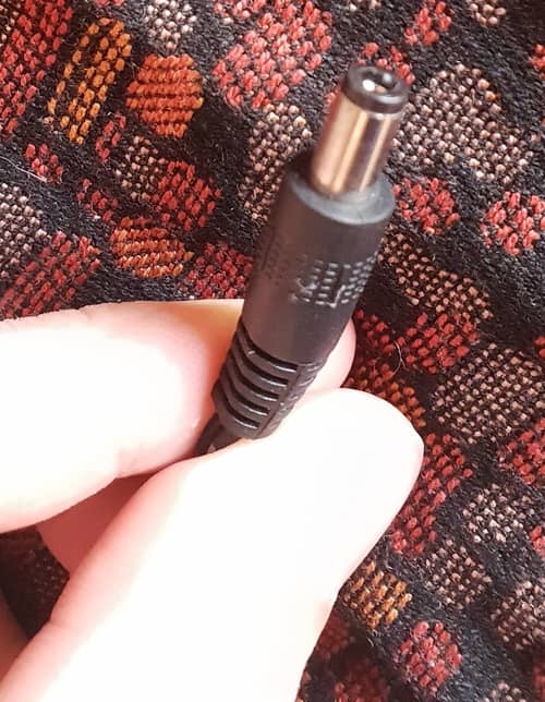

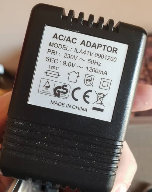

potřebuji sehnat náhradu za tento adaptér. Mohl by mi někdo poskytnout link na produkt v nějakém eshopu který mi poslouží? Absolutně tomu nerozumím a chci mít jistotu, že objednám správnou věc. Děkuji.
20180617_164136_min.jpg- (55.66 KiB) Staženo 211 x
Setkal jsem se s tím, že střídavý napájení mají modemy nebo switch/routery, který mají přímo v sobě na desce usměrňovač a za ním spínanej stabilizátor na 5V, kterýma napájejí celej vnitřek. V případě poruchy adaptéru pak pro ně stačí jakejkoliv jinej s přibližně odpovídajícíma parametrama - a zase naopak, jsou zařízení, který "přibližným" ekvivalentem napájet nejdou a vyžadujou striktně poměrně přesnou náhradu.
Vyfoť štítek mašinky, kterou to má napájet a se stručným popisem (je to modem značky ABC, je to switch YXZ atp) sem tu fotku dej.

EKKAR píše:Misocko - a už jste u toho náhradního DC napáječe zkusili obrátit polaritu? Někdy to je zapojený právě tak kravsky, že to nabíjí jen z jedný půlvlny vstupního střídavýho proudu - a když tam dáš DC, záleží právě na polaritě, kterou tam pouštíš ...
ani ma nenapadlo riesit polaritu, ked budem mat cas, skusim to prehodit

Další hodně pravděpodobná možnost. A dá se samozřejmě obejít s malým DC/DC měničem - ICL7660 se to tuším jměnuje, je to malá nábojová pumpa ...rnbw píše:Niektore zariadenia skutocne potrebuju AC napatie, lebo z neho vyrabaju nielen kladne ale aj zaporne napatie. ...

EKKAR píše:Doplňující otázka - CO TO MÁ NAPÁJET?

dred píše::) toľko múdrostí, ale link ste mu nedali ani jeden ...![]()
TOTO by mohol byť on... je tam síce písané vstupné napätie 100 - 240 V ,ale to bude zrejme kravina... Prípadne si to tam over než to objednáš.
