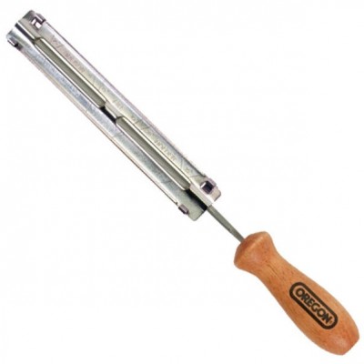

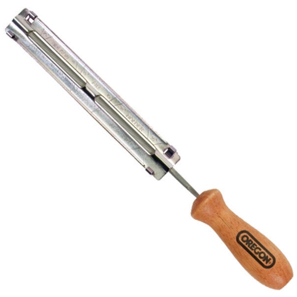

Pilnik mam tento.
Reztez jsem si nechaval brousit, ale s timhle to jde i me.

#26 Příspěvek od jezevec »
Pilník mám stejný, akorát jsem zahodil ten plech. Jednou za čas pak projedu řetěz na brusce.
