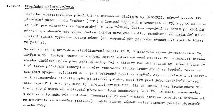

Jak jsem psal, nahrávání pravděpodobně funguje. Při stisku tlačítka nahrávání se sepnou obě kontrolky pod indikátory hlasitosti. Ale nahrávání se spouští tak, že toto tlačítko se stiskne a k němu se "přitiskne" posuv pásku. A při tom se nahrávání odpojí. Aretace tlačítka nahrávání je elektrická, přes trojici tranzistorů a jejich otvírání a zavírání. Nejde o kontakt. Viz výňatek ze servisního manuálu:

Pérový svazek SV1, přepínaný pákou chodu vpřed. Je to tam poměrně srozumitelně napsaný, jak to funguje.
Stačí jej vyčistit, resp. zkontrolovat jeho spolehlivé přepínání. Štěteček a troška benzinu, čikuli, nebo lékárenského lihu. Rozjustovaný /tj. vážně pokřivená pera/ bývá málokdy. Protože jím protéká 0,0 nic, je to víc háklivý na nečistoty, rozlezlou vazelínu a oxidy.

Pánové Sinclair i Kremik - oba jste měli pravdu! Už to funguje! Já jsem si toho pérového svazku předtím nevšiml, myslel jsem, že příčinou je vada v některém obvodu. A stačilo očistit kontakty jak psal Kremik i sinclair, a je to v pohodě!
Moc, moc dík! :D :)
