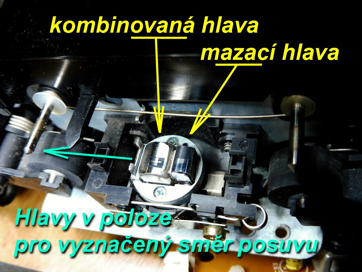

U nejvymakanějších tříhlavých decků (ale to nenípřípad tvého Crowna) byly za sebou v jednom krytu pro změnu záznamová a snímací hlava, mazací hlava pak byla na obvyklém místě, jako je na obrázku.
Obvyklé provedení: mazací hlava je samostatně, ale stačí obě hlavy zúžit, srazit je těsně k sobě do společného držáku a začátek dráhy zůstane prázdný.

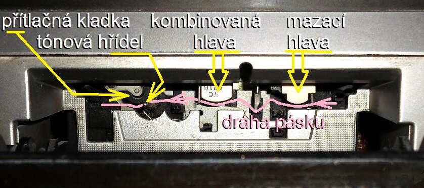

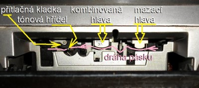

Ale ať se dívám jak se dívám, vidím pouze jednu hlavu. A právě o to mi jde, jak to může zhruba na 1 cm mazat i nahrávat současně, nějaké půlení nevidím.
Příspěvky: 21232
#30 Příspěvek od Hill »
Když jdou ty hlavy zúžit do jednoho otočného držáku, vejdou se i do jednoho krytu. Prostě ty dvě hlavy tam jsou, jenomže ten Crown nemá autorevers, tak se v něm hlavy nepřevrací. A jsou v opačném pořadí - zleva napřed mazací a pak univerzální (kombinovaná).
Já jsem nechtěl sáhnout na servo, protože nevím, jak by si s polohou mechaniky potom po zkompletování poradilo, tak koukám s ničím zbytečně nehýbat, proto jsem vyfotil tu dvojhlavu otočenou pro záznam či snímání strany B kazety.
Pásek se přece napřed musí smazat a teprve pak nahrávat, obráceně by na něm toho moc nezbylo...
