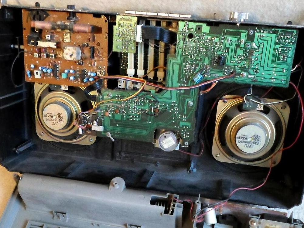

Tady je vidět přidaný mazací oscilátor s AC187K v boomboxu JVC RC680V

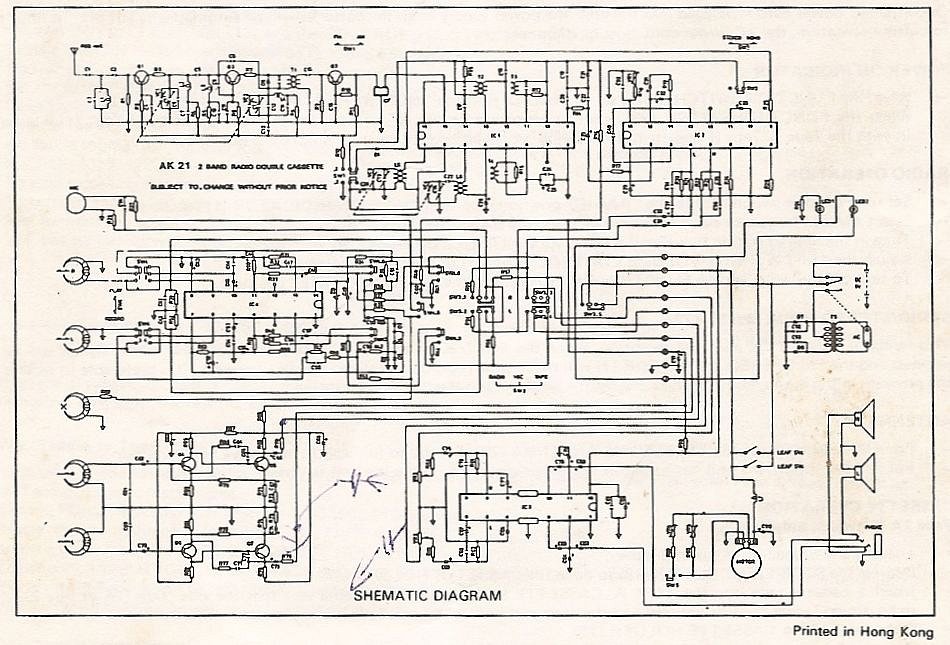

Nebylo to něco podobného? Schéma je od jezevčíka z roku 1991, jestli tam byl i magnet si nepamatuju.
Formát návodu byl příliš malý a nekvalitní, takže schéma je spíš ilustrační.
