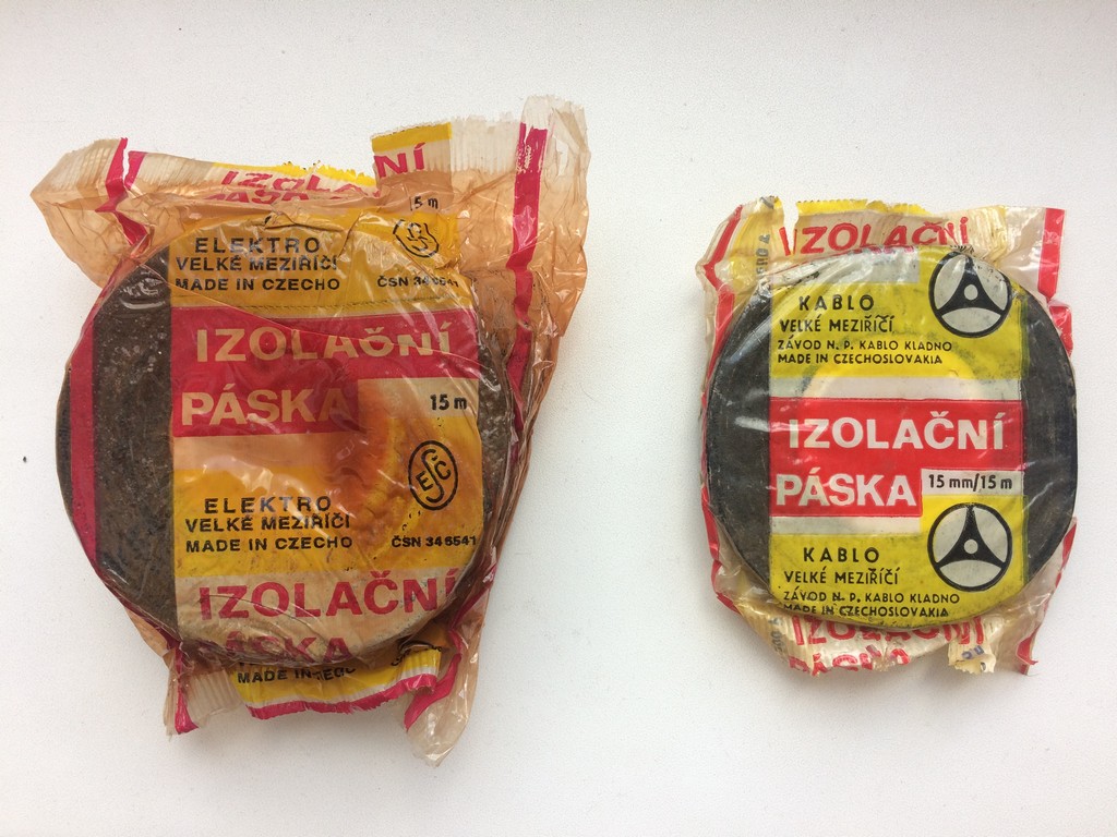

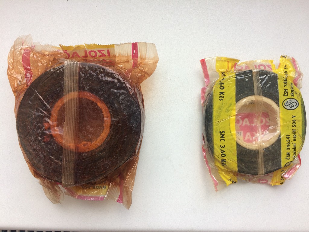

Taky máte ještě někdo doma? 40 a 15 mm :lol:

Bohužel už nemám. Posledních pár klubek v tomhle original celofánu jsem vypotřeboval na různý "vyvložkování" tenčích gumových káblů do velkých vývodek a podobný účely. Když nebyla po ruce vnitřní gumička s menší dírou. Třeba při zapojování tenčího CGSG do Acidurek, do vývodek motorů a podobně. S černou izolačkou to pak bylo nepodmíněně vodotěsný i bez tmelu navíc.
Plastová páska v této aplikaci, se po pár měsících rozjede, závity nedrží na sobě, jako u "černé" klasiky. Stačí pak lehce potáhnout za kabel a je to venku.
Sehnat už bohužel nikde nepůjde. Nahradit šedou technickou páskou jde jen někde.

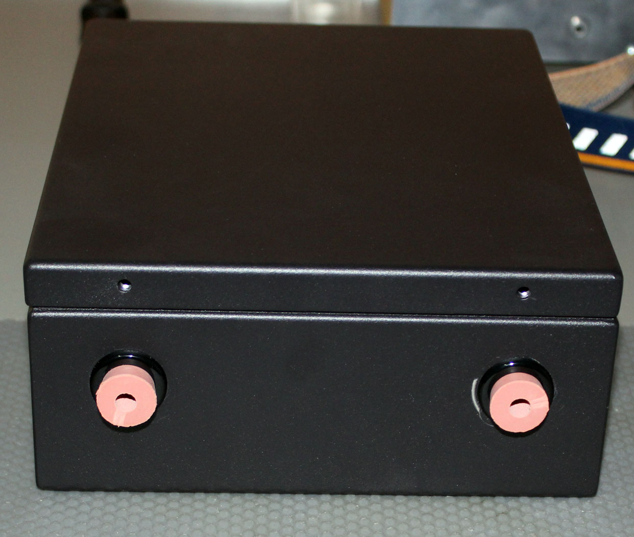

Na podobný věci používám gumový špunty. Provrtat jdou perfektně vrtákem na dřevo. Pak je podélně rozříznu, pokud je to třeba a díky kónickýmu tvaru natlačím, kam je potřeba.
Takto jsem řešil průchodky do krabice, kam jsem potřeboval dostat koax i s BNCákem. V plechu jsou ještě plastový průchodky na ochranu gumy špuntů.

sinclair: Jj, do vývodek je nenahraditelná. Drží a neklouže!
Tyjo! Je to ona nebo ne? 8O Směs na bázi asfaltu a gumy v ní je... Že by se pořád ještě vyráběla?
