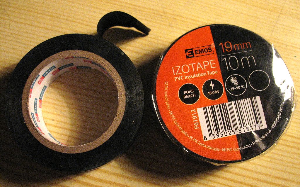

Zrovna teď jsem si nakoupil taky nějaké EMOSky, ani jsem nečetl, co je na nich napsáno, ale v souvislosti s diskuzí jsem se na ně podíval a parametry jsou vskutku úchvatné :lol: 22 kV přívod s ní ale raději izolovat nebudu... Jinak Wyprodukowano w Chinach :roll: Uvidím, jak se předvedou...

Sračka, ostatně jako všechno EMOS... :roll: :evil:
#14 Příspěvek od sinclair »
Tvl, ty kilovolty jsou tam hustý :D
To je celej Emos, jako ten Ben a ještě dvě význačný polský "firmy".
Jedna je Kanlux a druhá s výhradou Solight. Všecko šmejdy na n-tou, mohou spolu fúzovat na jednu velkou ultrasračkovou.
