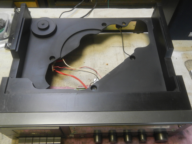

sinclair*** Taky jsem zastánce tu starou techniku oživit a co nejvíc uvést do původního stavu. Ale tady to je trochu jinak, chybí horní kryt a gramofon.
Vše je jen 13cm do hloubky a tak chci buďto tu skříň zkrátit a navrch zapustit nějakou pěknou desku, nebo to celé dát do úplně jiné skříně (mám z čeho vybírat:-)) Ono je totiž kromě trafa vše na čelním panelu. - Kupodivu magnetofon pracuje perfektně.
-Červená pro mě znamená Stop, Nebezpečí, Vypnout, Varování, a ještě to navýšit blikáním (železniční přejezd) Asi proto mi ty ledky vadí, určitě je zelená příjemnější a když nebude blikat ale ukazovat sílu přijímané stanice, nastane ideální stav:-):-)

Ano, spodek je sololit. Vrchní plexi má i tu zadní část, je do eL.
Ty ledky (obrázek nahoře) jsou ty hranaté osazené (zúžené), takže se tam běžné do otvoru pod stupnicí nevejdou:-(

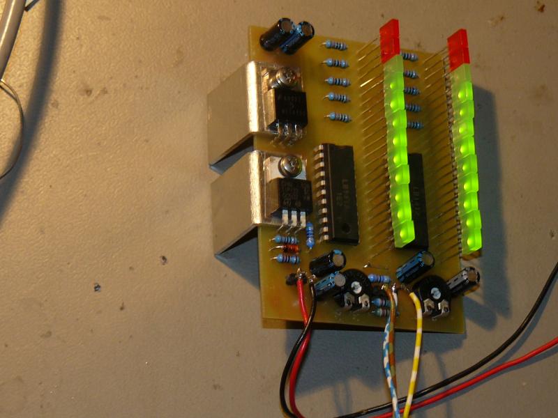

Ano Jardo, BA6822 i BA6820F jsou výborný, bohužel se mi podařilo sehnat jen dva použité kusy. Venku nabídky jsou, ale všecky tak podezřele levné /i divné zdroje/, že ani nemá smysl se jimi zabývat - na 90% jsou to nefunkční atrapy.
Takže jsem se ve finále musel "spokojit" s LB1412, ty sehnat šly. Šlo mi o rozumnou přesnost, logaritmický průběh, shodu a hlavně peakhold, takže splněno. Nevýhoda je velká - potřeba dvou švábů. Sice je každý kanál jednodušší, ale pouzdra jsou velká. Bonusem je také to, že u LB1412 neruší spínání multiplexu. Ale i tak vešly oba kanály na destičku 8x6cm i s případným servisem napájení z koncových stupňů.
To Sanyo LB1412 s oblibou používala DJská firma Gemini v mixpultech.
U BA6822 jsem musel použít v napájení i tlumivku a dvě blokovací keramiky velkých kapacit. Zkušební indikátor s BA6822 byl napájen i zemněn k linkovému zesilovači a tomu to nedělalo dobře. I přes jeho nevelkou citlivost. Přišel jsem na to náhodou, ve výstupním průběhu, když jsem nastavoval klidové proudy linkáčů. Slyšet to samozřejmě nebylo, jen se mírně zvedl šum ve výstupu. Při jeho velkém základním odstupu už to bylo rušivé.
Lepší šváby tohoto určení se shánějí obecně hrozně blbě. Řadu LM3915 nepokládám za "lepší" šváb, takže jde furt sehnat snadno :D
Mimo Rohm a Sanyo nikdo analogový šváby s peakholdem nedělal.
Takhle to s LB1412 navrhl i realizoval OndraCh:

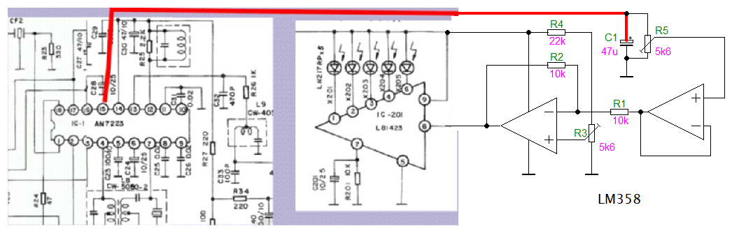

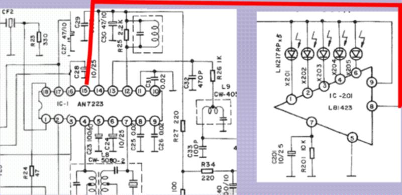

Ze všech informací se mi nejvíc líbí ta od Hilla s tím otočit to "vzhůru nohama" Líbilo by se mi, když bude naladěno tak ty ledky zhasnou, a když budu mimo stanici tak budou svítit. (to ani nebude vadit, že jsou červené:-)) AN7223 neznám, tak budu vděčný když mi někdo poradí,
jak propojit vývod 15 s vývodem 8 na LB1423. Viz obrázek.

#28 Příspěvek od masar »
Jenže to musíš "otočit vzhůru nohama" i elektricky, nejlépe pomocí invertujícího OZ. Dále je třeba si uvědomit, že naladění slabší stanice nezpůsobí úplné zhasnutí, ale třeba zhasne jen jedna dioda. :wink:

#29 Příspěvek od ronoda »
No jo no, to že bude jedna nebo dvě svítit bude asi stravitelnější, než aby to pořád blikalo.
-Bohužel jsem vycházel z klasiky, kdy při správném naladění je nulové napětí. Nevím jak pracuje tento obvod (AN7223)
Příspěvky: 14453
#30 Příspěvek od masar »
Pracuje podle datasheetu. Bez signálu je napětí V15 blízké 0V, při maximálním signálu je kolem +1,25V.
Musel bys zkusit něco takového:
