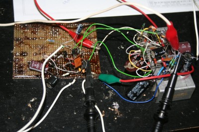

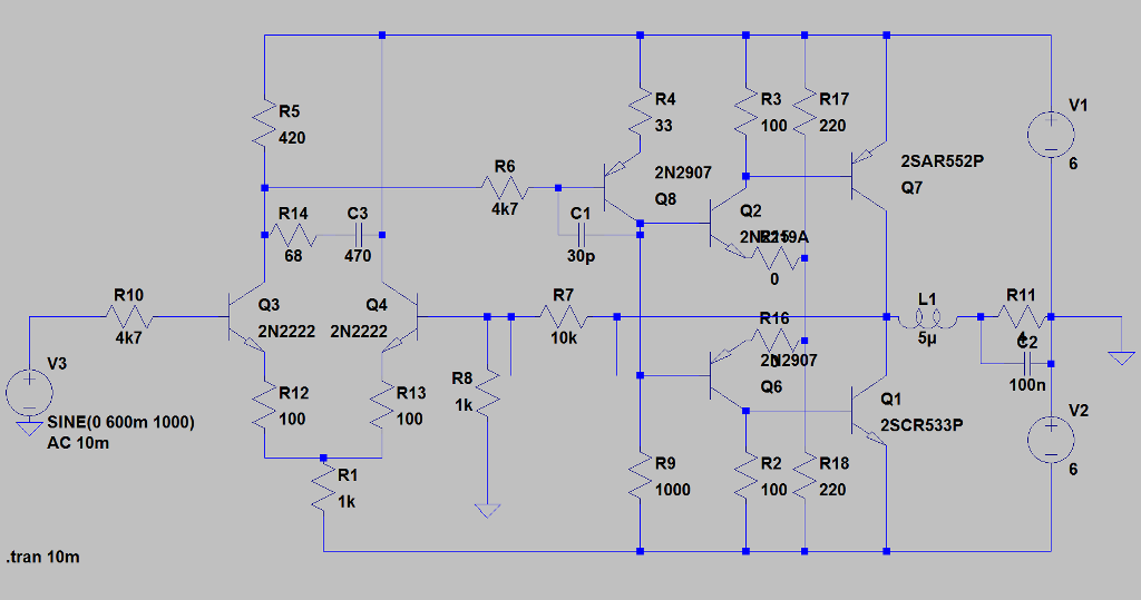

Košilózní - nekošilózní,... taky jsem se to pokoušel nějak umravnit a nepodařilo se mně to. Na obrázku jedna z mnoha pracovních variant.

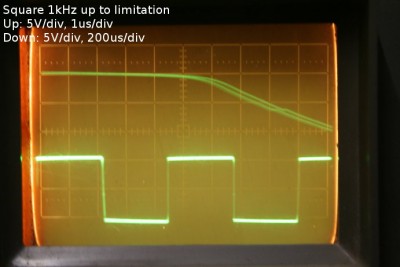

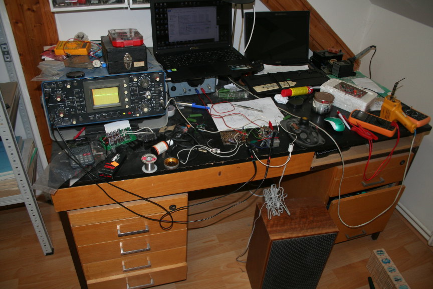

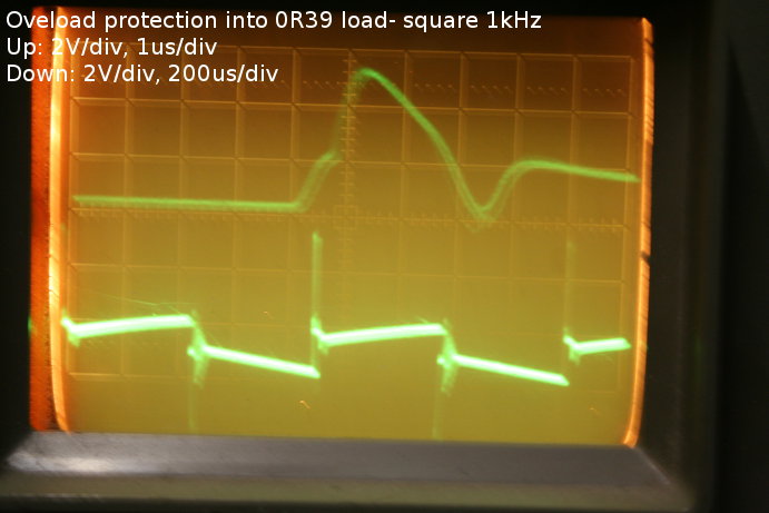

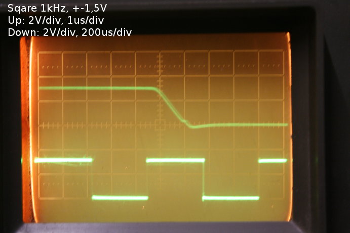

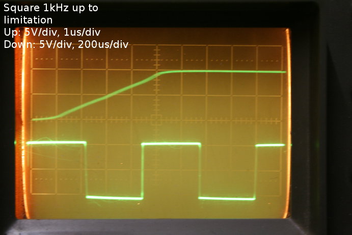

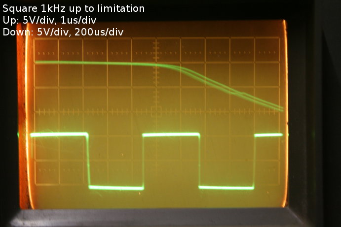

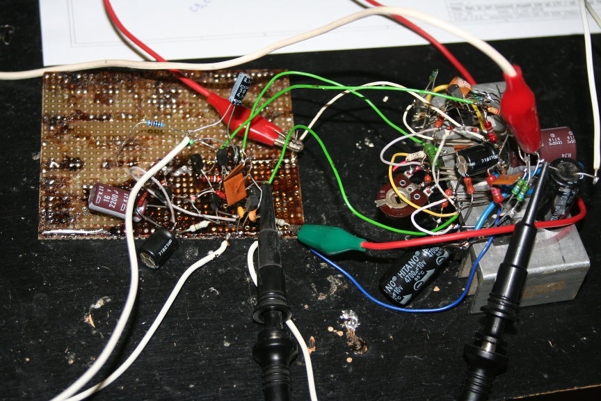

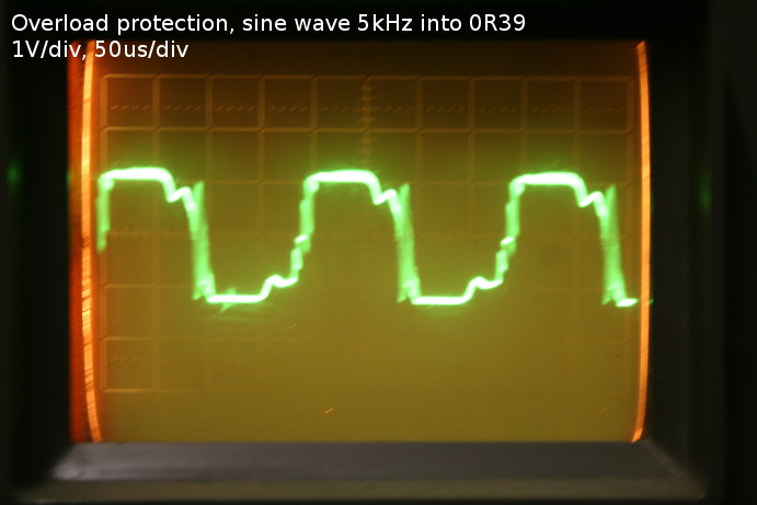

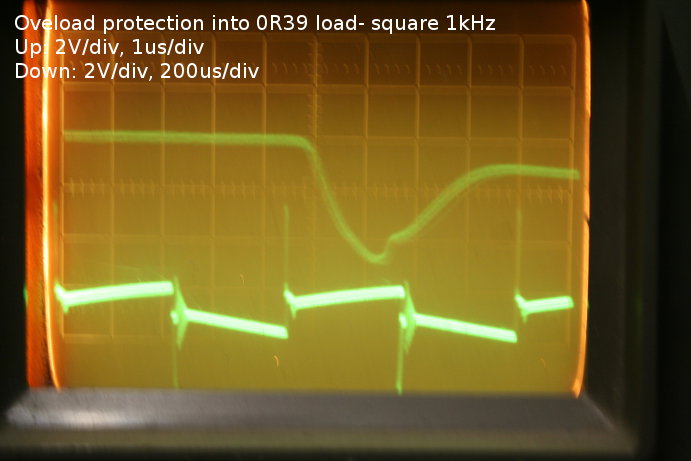

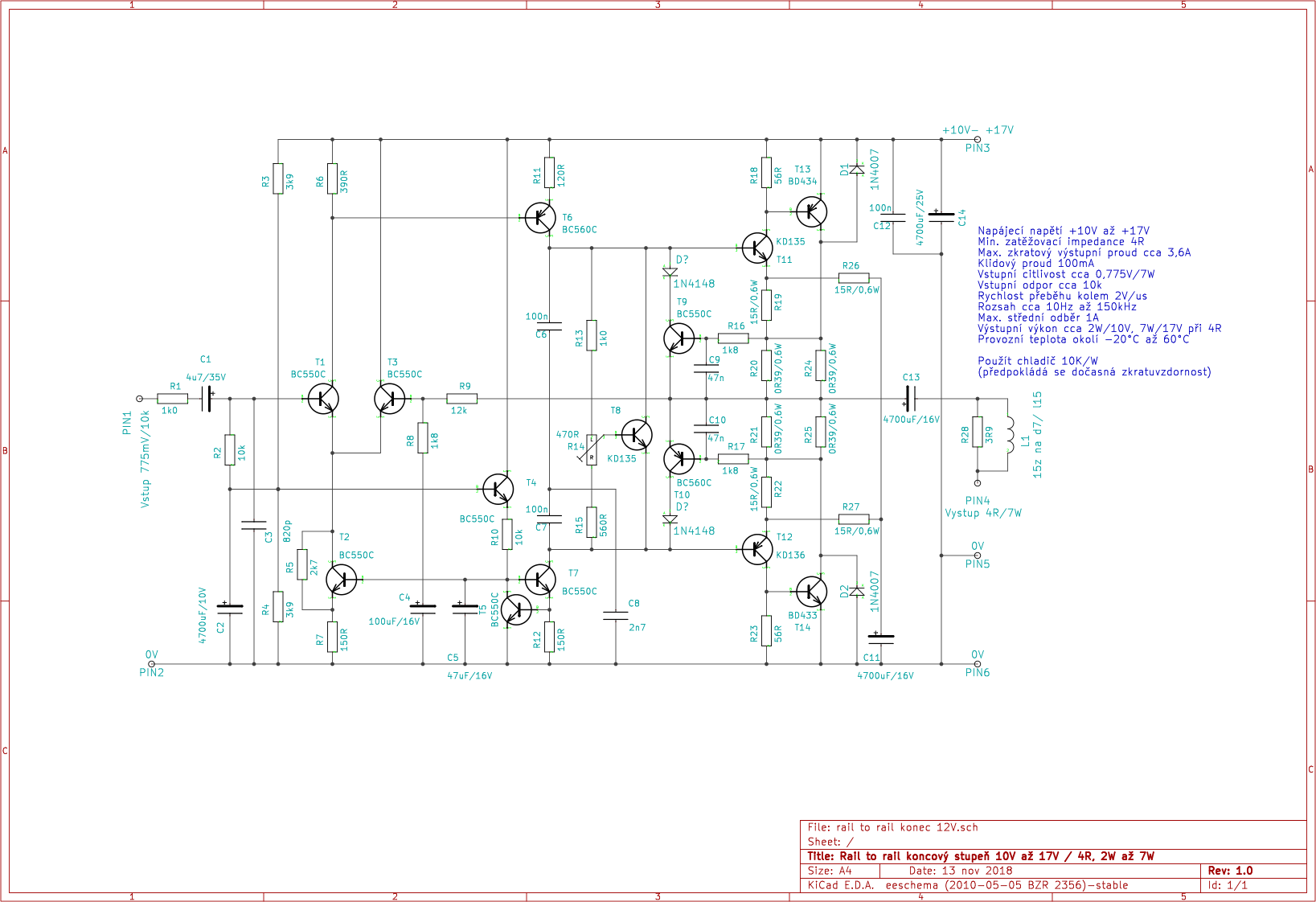

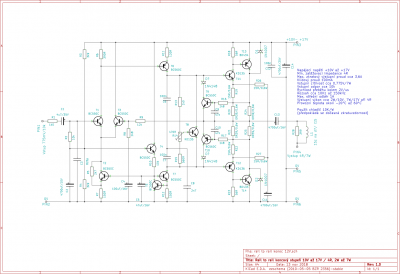

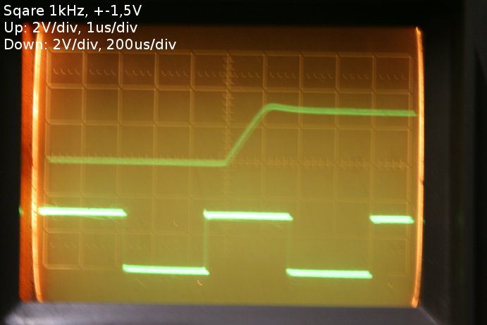

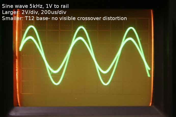

Poslušně hlásím, že jsem hotov. Vo pořádné randál není potřeba se obávat.;) Konečný schéma je ve fotogalerii. Přidal jsem vstupní a výstupní filtr, upravil jsem kmit. kompenzacu a taky nadproud. ochranu, aby se chovala kultivovaně (musel jsem ji teda docela dost zpomalit, to je fakt). Když se to tady zmiňovalo, tak jsem testnul i stabilizacu klid. proudu a po pořádným zahřátí chladiče plynovkou z lídlu se to hnulo jen o jednotky procent.
Zkusil jsem si ho poslechnout, ale jen na krámoidní bednu ARS325 (nebudu tahat bastlkoutek dolů k pořádným bednám, popřípadě pořádnou bednu nahoru k bastlkoutku). Zvukově nemám námitek a co víc, výkon víc než bohatě stačí.
Parametry:
-Napájení 10V až 17V
-Výkon do 4R >2W/10V, >7W/17V
-Zátěž>=4R
-Citlivost 775mV/10k pro 7W
-Rychlost přeběhu cca 2V/us
-Klidový odběr nastavený na 100mA (ať to hraje hezky čistě aji potichu)
-Rozsah by měl bét cca 10Hz až 150kHz
-Max. odběr kolem 1A
-Rozsah provozních teplot -20°C až 60°C
-Vhodný chladič 10K/W
-Zkreslení nemám jak poměřit
Všechna měření na obrázcích jsou při napájení 12V a zátěži 3R3 (pokud není obrázek pro overload ochranu).
Tak jaká, spokojenost?

A další wobrázky...

A poslední...

Je to moc složitý :D

#29 Příspěvek od jura80 »
Máš volné prostor ke tvorbě, tak začni tvořit.
Jinak wosekat se to dá přece kdykoli:
- vyházet vst./výst filtry
- vyházet ochrany
- proudový zdroje nahradit wodporama
- dát pryč filtrace, rekuperační diody
- atd...
Ale co z teho pak zbode za exkrementovačko? Chtěl jsem navrhnout zesilovač s dobrým zvukem a spolehlivým provozem, ne hračku...
Nejsu žádným fóristem, ale když něco negómu, tož, přindu se zeptat. A když se nesnesitelně nudím, nebo když jsu na plech, někdy se může stát, že se i pokusím poradit. Zdraví Jura!
danhard
Příspěvky: 6639
Bydliště: Jesenice u Prahy
#30 Příspěvek od danhard »
jura80 píše:Máš volné prostor ke tvorbě.
Už se stalo, ve vlákně o TW140, ale tam jsem se dozvěděl, že moje kreace nikoho nezajímají.
Takže, zatímco Ty prošustruješ 10% výkonu na emitorových odporech, tak v zapojení v B-čku a s konci, které nejdou do plné saturace má úbytek k napájení pod 1V.
Je zapotřebí udělat desítky řešení na to, aby jsi našel správný kompromis.
Já to mám jednodušší o to, že jsem si ty slepé cestičky za 50. let už vyšlapal :lol:
