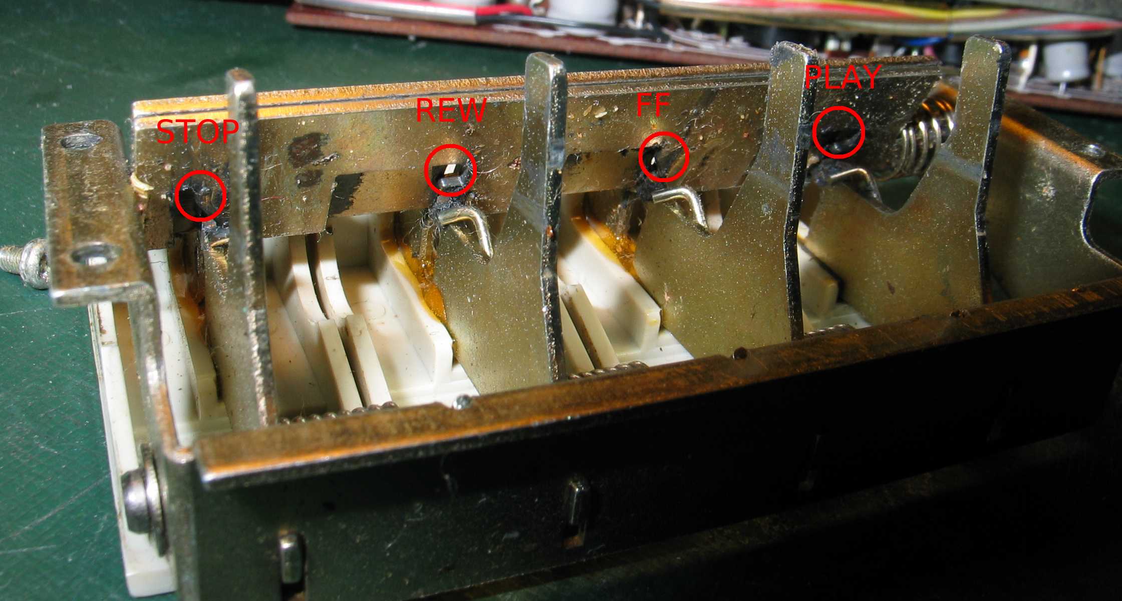

Rozobral som tlacidla a pozeram, ze funkcia FF nemala nikdy aretaciu 8O Na aretacnej liste nie je zarez.
elektrosvit
Příspěvky: 2517
#24 Příspěvek od elektrosvit »
To není neobvyklé. Třeba mechaniky v německých rmgf. Stern R4100, KR800, Babett, apod. taky nemají FF aretovaný. I když mají autostop pro všechny funkce. V liště tlačítka je dokonce výstupek vylisován, stačí jej v půlce délky ohnout o 90°. Původně jsem si myslel, že je to závada, ale není. A spousta mechanik nemá rychlé chody aretované vůbec, třeba polský M531S. Výše zmiňovaný TRQ220 taky ne.

elektrosvit píše:spousta mechanik nemá rychlé chody aretované vůbec, třeba polský M531S. Výše zmiňovaný TRQ220 taky ne.
. . . třeba BRG MK25A
http://reeltoreel.cz/BRG_MK25.html
Příspěvky: 9697
#26 Příspěvek od konosuke »
ano tak to bylo...ale Unitra M531 S se dalo aretaci rychloposuvu dobastlit doma
prostým provrtáním otvorů na zasouvací liště, auto-stop to ovšem neřešilo
což...výrobce šetřil na pracnosti a ceně

Uplne bez aretacie som videl, ale ze je aretacia len jednym smerom, to vidim prvy raz.
