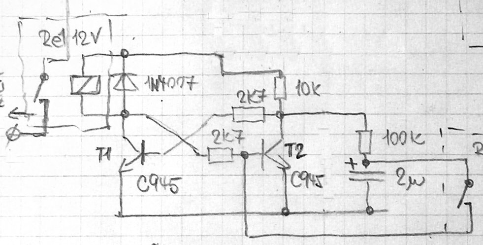

Netřeba žádných integrovaných obvodů, stačí 2 NPN tranzistory. Hodnoty součástek jsou pouze inspirativní.
Toto řešení je budoucnovzdorné, neboť používá diskrétní součástky. Řada 4000 nebo 7400 se přestane dříve nebo později vyrábět. Věřím, že i v takovém případě bude na trhu za 50 let alespoň 1 typ malovýkonových tranzistorů, nějaké předražené kondenzátory, při extrémním štěstí i rezistory, podpultová relé a mechanické spínače od ilegálních překupníků.

Na pozici T2 doporučuji použít pro tranzistor patici pro jeho snadnou a rychlou výměnu :D

Máš pravdu, to schema bylo trošku jiný.

#25 Příspěvek od Osmdesat »
To je můj výmysl z dávných časů, dal jsem to sem spíš pro inspiraci, nechtělo se mi to kreslit a promýšlet znova. Fungovalo to bezporuchově.
No, ale je pravda, že T2 dostane z kondenzátoru pěknou šlupku, asi by ještě chtělo nějakým odporem omezit proud do báze, i ty ostatní rezistory bych upravil, protože tam poteče zbytečně velký klidový proud.

Ten kond se nabíjí asi jen na 3V, taková energie to zas není.
Ale ty hodnoty by to chtělo vyladit :)

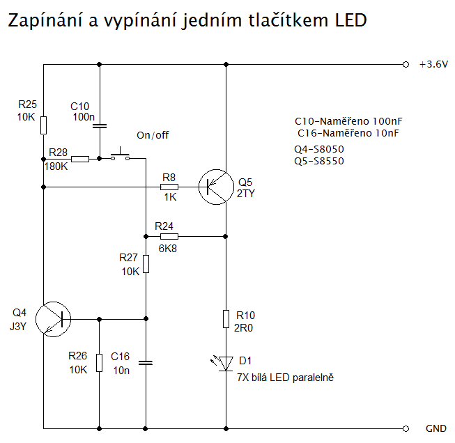

Tady máš originál řešení pajcnuté z jedné svítilny. Věřím, že ty tranzistory jdou nahradit i dostupnější verzí. Napájení je z Li-Pol akumulátoru
danhard
Příspěvky: 6649
Bydliště: Jesenice u Prahy
#29 Příspěvek od danhard »
Tohle má výhodu, že to v klidu nic nežere.

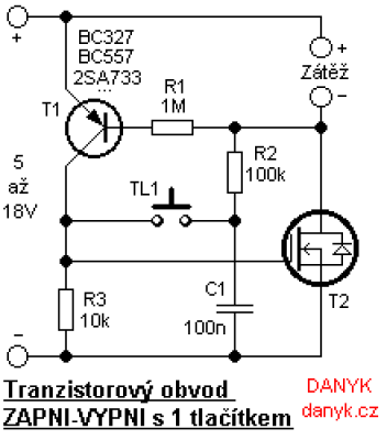

Danyk vymyslel ještě jednodušší:
http://danyk.cz/zap-vyp.html
