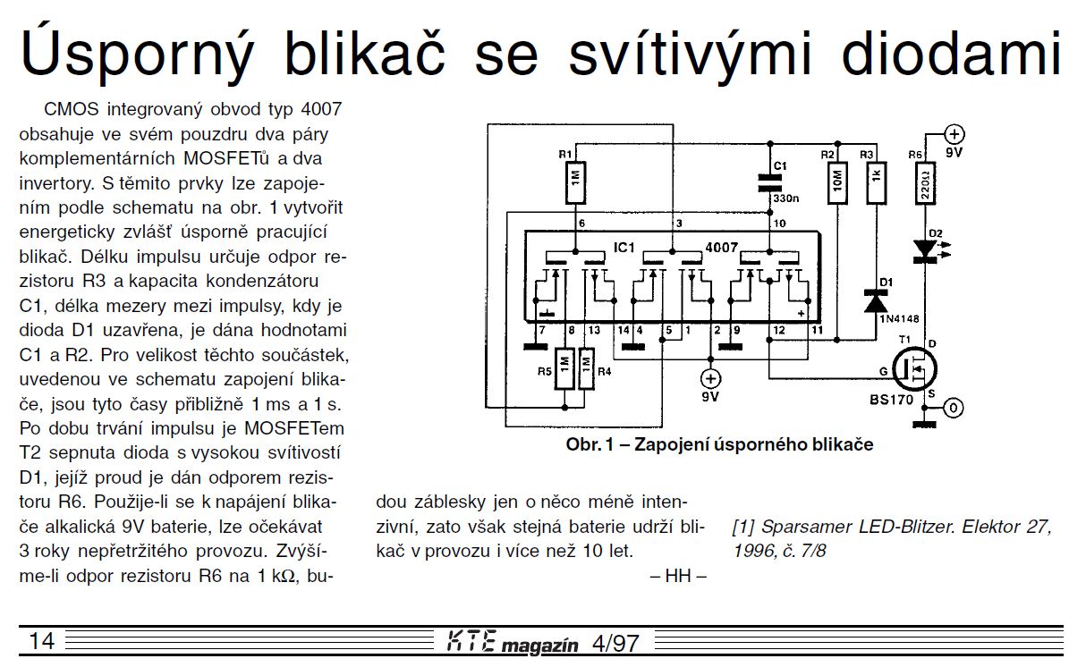

Stáhni si tohle a najdi si v něm návod na "Zábleskový blikač" na stránce 40 původní publikace (v tom pdfku to bude samozřejmě na jiným listu). Autor píše, že střední proud zapojení je 1-2mA při impulsním proudu LEDkou kolem 50mA - samozřejmě to jde upravit hodnotou předřadnýho odporu na ještě menší hodnotu respektive přizpůsobit jinýmu napájecímu napětí, než na jaký je původní návrh.

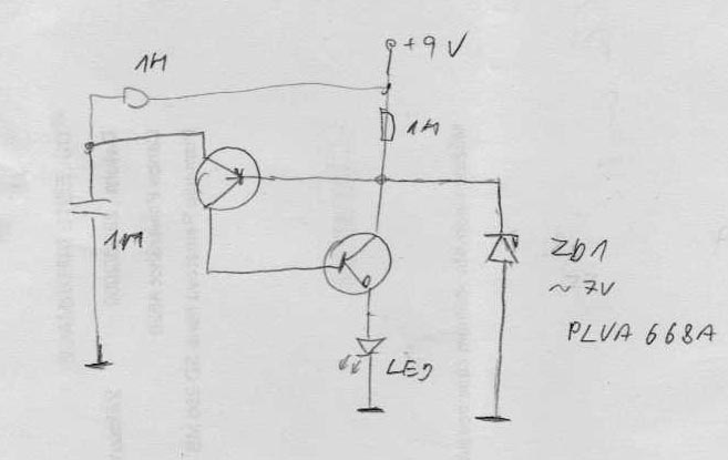

Hentaké zapojení by mohlo fungovat. ZD1 je speciál s velmi nízkým proudem, dala by se nahradit přechodem BE malého tranzistoru v závěrném směru, Ube bývá 7 - 8V, vybrat na napětí, při kterém indikace vypíná.
LED vysokosvítivá bílá, nebo modrá. Celé by to bralo cca 15µA.
S kondem a nabíjecím odporem bude asi třeba trochu polaborovat.
