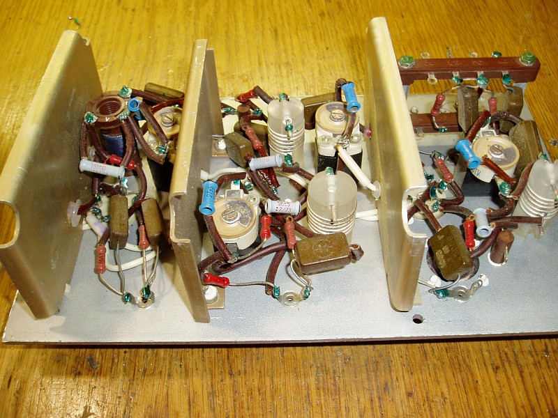

#20 Příspěvek od Crifodo »
Rádia se dost často naprasila opravdu metodou cikcak a kolikrát to není ani pěknej pohled, ani spolehlivá technologie. Jako ve všem, nebyl výrobce jako výrobce.
Zcela jiné provedení bylo u radiotechniky pro profesionální/vojenské použití,
Prototyp musel obstát v "otřesné" zkoušce takže návrh s tím počítal. Ty elektronkové věci by pravidelně snesly víc než pozdější tranzistorová ale "domácí" produkce. Opravitelnost tam nehrála roli, takže si mohli dovolit vyvazování provázkama, nasycenýma pak bakelitovým lakem. Kdekoliv to bylo potřeba, pro součástku se vytvořil opěrný sloupek z izolantu nebo s izolovaným pájecím bodem na kovovým sloupku. U radiokompasu RKL301 byly úplně všechny vývodové součástky v žebříčkách s dvěma řadami pájecích ok, takže to vydrželo snad 20g. Ty se pak propojovaly drátama vyvázanýma v kabelových formách a bylo to tak promyšleno, že to bylo funkční i pro superhet s vf předzesilovačem a 4 stupňovou MF.
kus měřicího přijímače pro VHF
