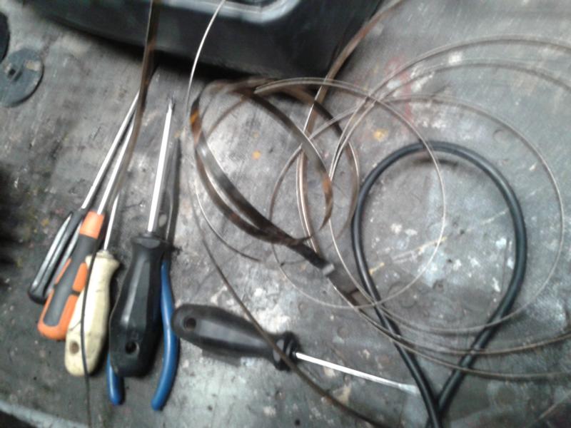

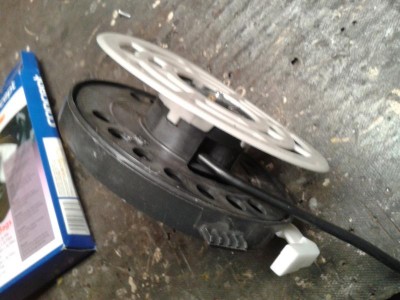

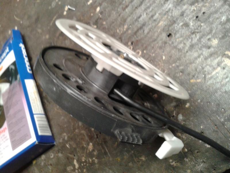

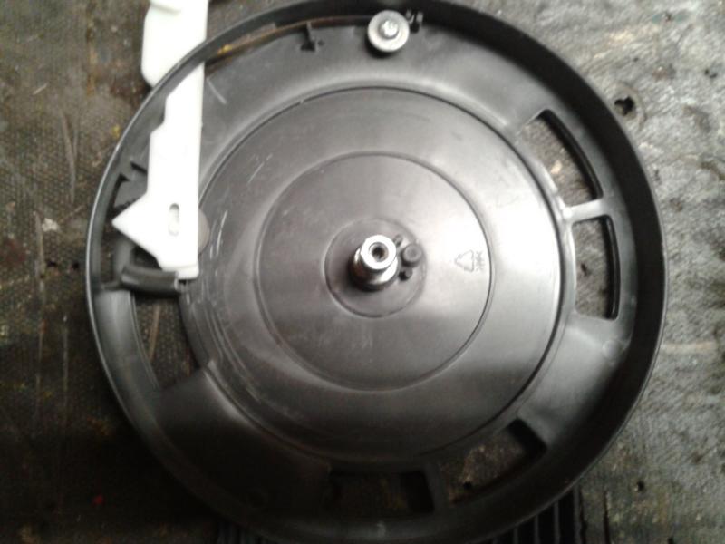

Mise dopadla dle očekávání. Pružina leží v koutě. Při rozdělávání nebylo dovnitř bubnu vidět, takže to dopadlo takto. Vyskočila celkem bezpečně.
Kašlu na to, nebudu to stokrát skládat. Manželka dostala tyčový vysavač, takže já už moc vysávat nebudu:-) A parkuje na schodišti, tam smotaná šňůra nevadí.

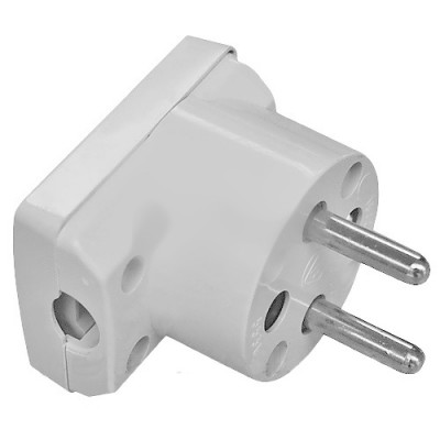

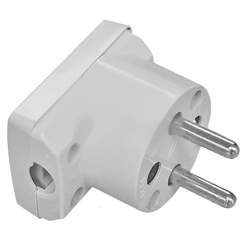

mi-ro píše:Jo, pokud to máš pro sebe. Montovaná vidlice neprojde revizí.
To je práce toho fašounského Brusselu a Evropské uhnije, strkat pracky do věcí, co léta fungovaly. Takže naši předkové se zástrčkami na šroubky byli hňupi a potřebovali jsme lekci jak se co dělá od pitomců.
Jak to, že zástrčky tohoto typu jsou košer a projdou revizí, stále se ještě přece prodávají!!!
Mám radost že opravou starších spotřebičů ukousnu podíl prodaných nových šmejdů.
workhard
Příspěvky: 5495
Bydliště: Plzeň
#23 Příspěvek od workhard »
To je třípólová zásuvka a její montáž na dvoužilový kabel k vysavači revizí opravdu neprojde. Flexošňůra musí být zalisovaná vcelku. Bylo tomu tak už před Únijí...
Příspěvky: 35018
#24 Příspěvek od EKKAR »
MiracleSky píše:
Protože na vobrázku máš vidlici pro třídu I. = s ochranným kolíkem. Co neprojde revizí je montovaná vidlice bez kolíku, určená pro spotřebiče třídy II - vrtačky, vysavače, fény ... Workhard byl rychlejší.

U vysavače Samsung jsem teď také měl rozdělaný buben s pružinou, protože jsem chtěl vyčistit vnitřek, když už dělám celkovou opravu, šńůra se trochu blbějc vracela zpátky do bubnu.
Odkryl jsem víčko bubnu a hup a už byla venku. U těch pružin je jedna problematická věc, jako v u natahovacích hodinek. Pružina je ve tvaru S, což v tom co máš na fotu na zemi asi moc nepoznáš. Dostat to zpátky chce v první řadě hodně trpělivosti, ale opravdu hooodně. Trvalo mi to asi 25 minut, než jsem to navinul zpět. Nejprve jsem navinul kabel na buben, zajistil mechanicky zástrčku a pak teprve začal cpát pružinu zpět. Je to teda docela vopruz, ale když to tam dostal někdo jiný, tak to musím taky zvládnout.
Ten střed pružiny tam byl pevně uprostřed uchycenej, takže šlo jen o to po obvodu pružiny navíjet ten pokroucený kus a přitom držet prostředek a pak ten chumel a ještě ho srovnávat pro navíjení. Moctkrát to chtělo odprostřed vyskakovat, protože tam je to nejvolnější a jak je tam více závitů, tak to má snahu vypružovat nahoru. Tohle je fakt jen pro povahy mírné, jiný by to hned hodil z vokna :evil: A právě, po čase navíjení té pokrouceniny dorazíte k tomu tvaru S, kde najednou pružina má oblouk ven, místo dovnitř a pak to jde ještě hůře navíjet dovnitř. Nakonec se to podařilo a funguje to. Jen jsem to musel nadvakrát donastavit, aby to navíjelo až skoro do konce a zbytek se tam dotlačí, jak už tu psal Artaban. :D

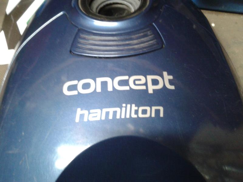

On má ten hamilton filtr před sáčkem, za sáčkem a na výstupu, což nevím, zda mají všechny, ale dobrý asi.
Jo viděl jsem teď někde vidlici dvoupól, rozebíratelnou, takže to tak nebije do očí, pokud je šňůra bílá.
dred
Příspěvky: 2590
Bydliště: Handlová
#27 Příspěvek od dred »
TAKJAN píše:Jo viděl jsem teď někde vidlici dvoupól, rozebíratelnou, takže to tak nebije do očí, pokud je šňůra bílá.
V OBI som kúpil čierne :D
Příspěvky: 37419
#28 Příspěvek od rnbw »
Dvojpolove vidlice sa predavaju, vacsinou su po namontovani uz nerozoberatelne (resp. dost problematicky). Lenze su iba uzke. Velke okruhle (ako maju vysavace), aby nesli zapojit do uzkej zasuvky, som nevidel. A tie uzke su urcene na plochy kabel. Vhodne tak na lampu alebo televizor, ale na vysavac nie.
ohryzek36
Příspěvky: 2393
Bydliště: Zlínsko
#29 Příspěvek od ohryzek36 »
Ty úzké zástrčky (přesněji CEE 7/16) mívají kolíky silné cca 4mm a jsou určené do 2,5A. Ty velké (CEE 7/17) mívají kolíky silné 4,8mm a jsou určené do 10 nebo 16A.
Ty prodávané jsou úzké a určené do 10A - normy je neznají...
Příspěvky: 37419
#30 Příspěvek od rnbw »
Nahodou som si spomenul - mam tu dve uzke vidlice od roznych vyrobcov. Bielu s oznacenim "PLAST-ROL" a hnedo-ciernu bez vyrobcu, zato s logami VDE, Nemko, Semko atd. Jedna je asi kupena v Hornbachu. Obe maju koliky 4mm a oznacenie 2,5A/250V.
