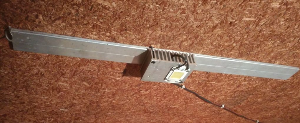

Čipy mám tieto.

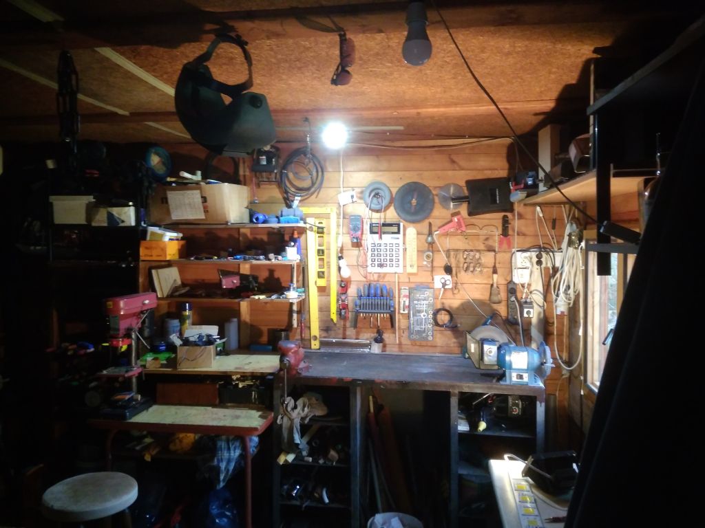

Tak už mi to od číňanů přišlo a zkouším s tím svítit v dílně, abych viděl jak to chce chladit.
Koupil jsem 4 kousky 30W po 1US$ za kus odtud.
Zatím jsem to v dílně provizorně heftnul na strop nad ponkem a svítí to super!

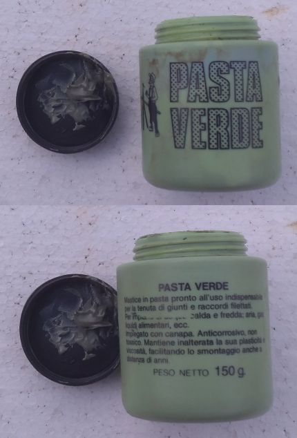

Nemá smysl plýtvat drahou teplovodivou pastou, důležité je vyplnit mikroskopické mezírky mezi dosedovými plochami čímkoli lepším, než je neproudící vzduch. Já jsem použil instalatérskou pastu PastaVerde a teplo odvádí skvěle. Té mám dost (150g). Budu zkoušet chlazení tak, abych dostal čip do starých halogenových reflektorů jako ukazuje rudo7117 Obrázek
