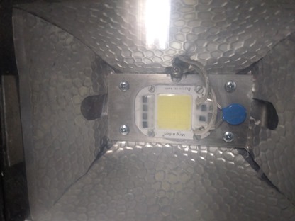

BEZVA! Díky - a pak že to ještě nikdo nezkusil. Přesně tak jsem si to představoval. Možná by šlo do toho reflektroru vyříznout otvor akorát na ten čip, pěkně to tepelně pospojovat nejen se samotným hliníkem reflektroru, ale také s tělem svítidla a bude to ok.rudo7117 píše:Dá sa to prerobiť napr. https://www.youtube.com/watch?v=3auLM0SFPMg
Čipy sa dosť hrejú. Treba tú pásovinu dobre tepelne naviazať na reflektor, aby sa to celé uchladilo.

Nejako som si nevšimol že by čip blikal. Zatiaľ mi to asi rok takto funguje. Na fotke to vyzerá nakrivo, ale v skutočnosti to je rovno namontované.
weed_smoker píše:Ten samaritův čip asi AC 230V umí,ale není na něm vidět filtrační kondenzátor(ta keramika nebude filtrační kond pro diody,v LEDžárovce do E27/E14 je obvykle 4u7-10uF/400V- ).Takže bude mít stroboskopickej efekt a nesmí se pod ní pracovat s otáčejícíma se nástrojema.
