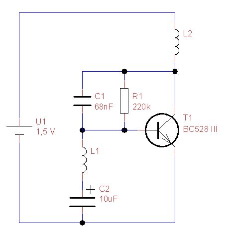

Ahoj, funguje to na principu obyčejného blokovacího oscilátoru:
Na tom "vrtícím se" setrvačníku - nepokoji je magnet a mosazný protizávaží. nepokoj se vrtí nad cívkou složenou z řídícího a akčního vinutí.
Pokud magnet projde cívkou, indukuje v řídícím vinutí impuls, který tranzistor zesílí a pustí jej do akčního vinutí. Báze je zablokovaná proti kolektoru keramickým kondem o vysoké kapacitě, takže to samo není schopný kmitat, Zesílený impuls "nakopne magnet" a ten dostane mechanický impuls. Cívka nakopává magnet v obou směrech. Proměř ty dvě vinutí - mají kolem 200R, řídící vinutí má vyšší odpor. tranzistor tam chodí jakýkoliv BC,KC,... ze stejnou vodivostí. Bývá tam pak elyt, který může být vyschlej (bývá přes něj připojena budící cívka) a odpor z báze na Ucc.
někdy je potřeba ten strojek mechanicky rozchodit, aby se začal ten setrvačník vrtět.

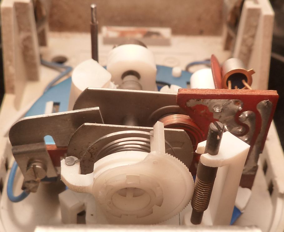

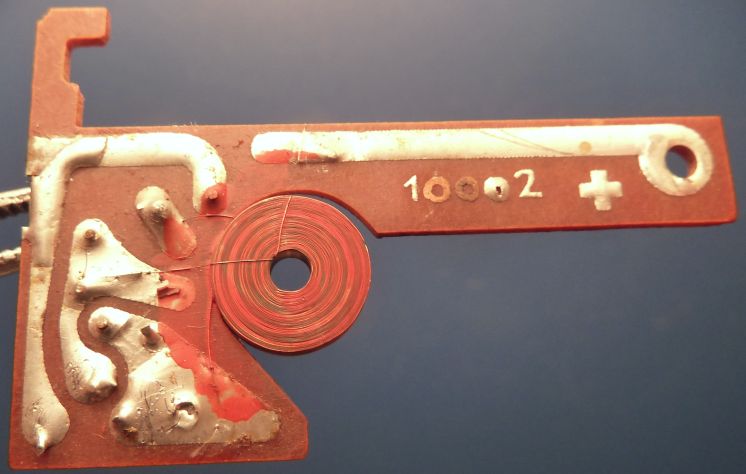

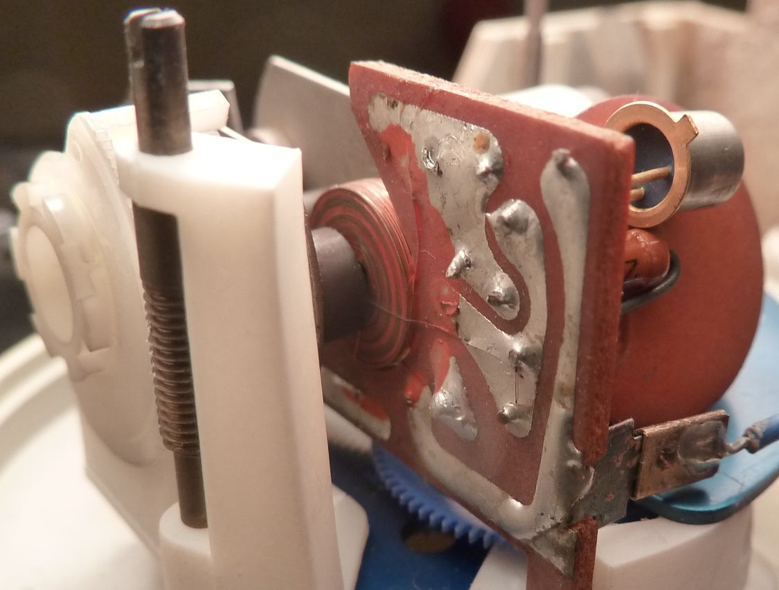

Tak to vyzerá na odhnitý drôtik od cievky. Plus pól od baterky ide priamo na cievku. Ale ďalej na plošáku už Ohm metrom nameriam len nekonečno. Oproti cievke je pliešok, zrejme magnetické tlmenie. Snáď jeho poloha nie je kritická. Zdá sa, že je nadoraz.
Až tak to odhnilo, že chýba kus drôtu. Ale zdá sa to byť opraviteľné.
Zvláštne, že BC528 je aj NPN aj PNP tranzistor, podľa toho, kto ho vyrábal. Môj Unitra je NPN.

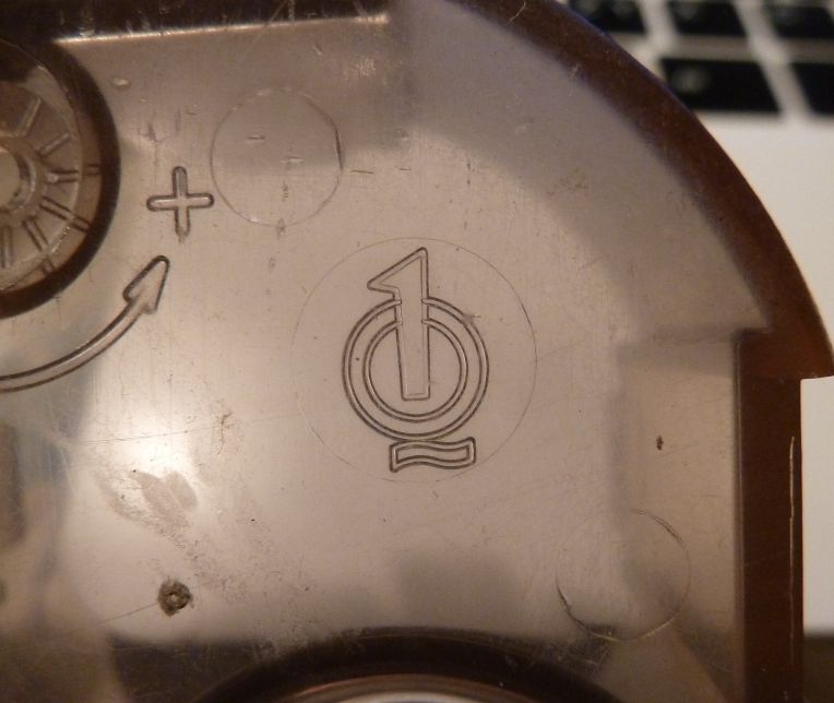

A ešte otázka mimo tému. Čo je to za značku tá jednotka v krúžku či Qečku? Videl som to na jednom optickom filtri, kde okrem čísla (asi vlnova dĺžka) a tejto značky nebolo nič iné. Je to logo nejakej fabriky, alebo značka kvality?

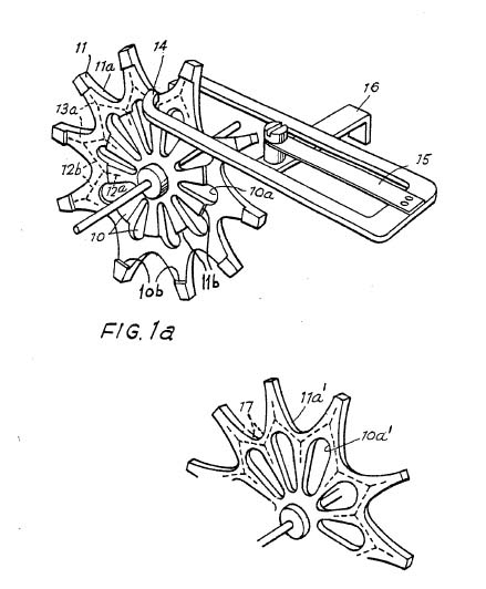

Na podobným principu jsem měl "ladičkový" radiobudík.
Podobný elektro-mechanický oscilátor tam rozkmitával miniaturní ladičku, která na konci měla mrňavý podkovovitý magnet, který bezkontaktně držel v otáčkách kolečko hodinovýho strojku - Ten systém jde najít pod názvem "Clifford magnetics escapement". Po seřízení strojku se zatlačilo kolečko a tím se strojek "roztočil". To hnací kolo se zpomalilo a pak jej ddržel v otáčkách ten kmitací magnet. Ten strojek nepříjemně "ječel", proto jsem jej dal pryč.

Taky byl dobrý ten symbol panáčka (CCCP), jak rozhazoval rukama, jako kdyby říkal "líp to prostě nešlo"...
Tak už tikajú. Po rokoch v kuchyni majú trochu viac patiny, ale aj tak sa mi páčia viac ako hocktoré nové. Teraz by to chcelo nejaký 10 miestny čitač. No nič. Zajtra uvidím, jak presne idú. Vzadu na kryte vedľa dolaďovacej skrutky je nápis 4s/d. Čo tým asi mysleli?
Pravděpodobně otočení šroubku o 1 dílek (30°) na tom "sluníčku" pod šroubkem představuje udanou změnu rychlosti chodu strojku, tedy 4s za 24 hod.
Po 24 hodinách idú hodiny na minútu presne, ale cez deň meškali aj 10 minút. Zdá sa, že od 12 do 6 hodín meškajú a potom od 6 do 12 to dobehnú. Občas počuť klepnutie mimo rytmus, keď sa západka netrafí medzi zuby. Je tam akési nastaviteľné prítlačné pero na pribrzdenie osky. Alebo radšej vyvážiť ručičky protizávažím?
