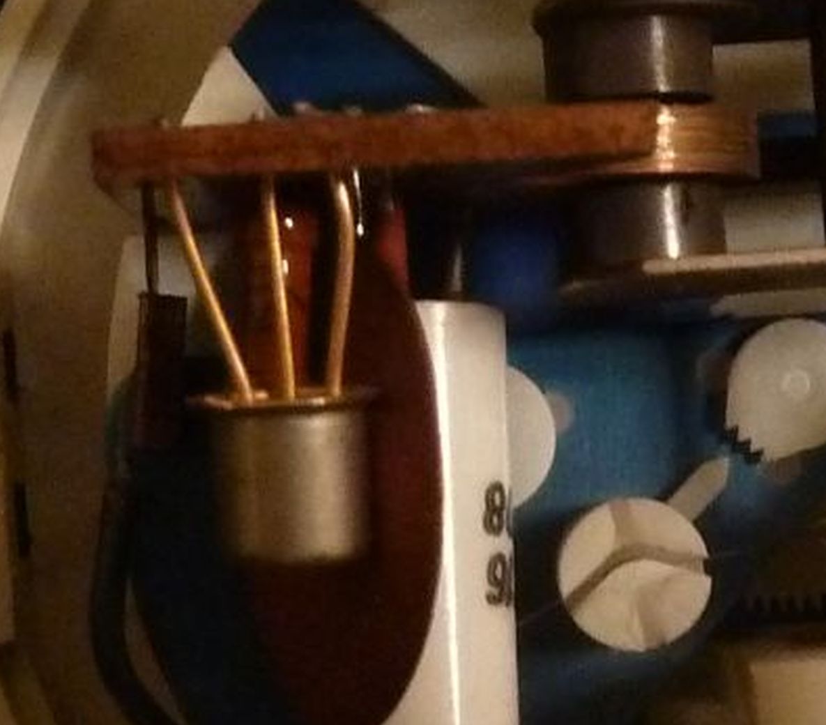

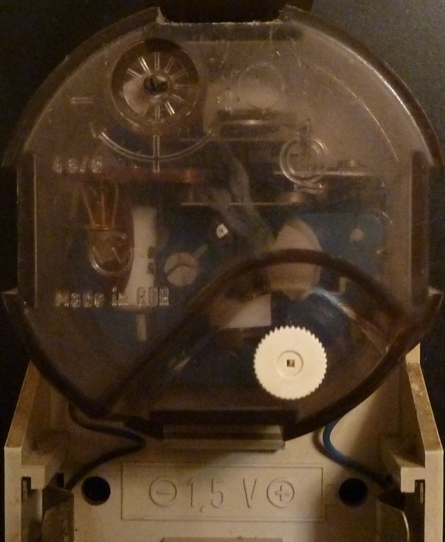

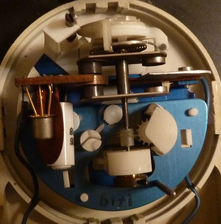

Nástenné hodiny Weimar Electronic, Made in GDR. Zotrvačník sa hýbe ľahko, ale po vložení monočlánku hodiny nejdú. Tranzistor je tam BC5..niečo. Už to budú nejaké desaťročia, čo sa nepoužívajú. Nikdy nešli presne (nemajú kryštál), ale netuším, kedy prestali fungovať úplne. Kde hľadať chybu? Môžem súčiastky jednoducho vymeniť, alebo sa všetko rozladí? Ako sa nastavujú také hodiny? Je tam viacero nastavovacích prvkov.

na destičce oscilátoru
detailně to vyfoť . . .

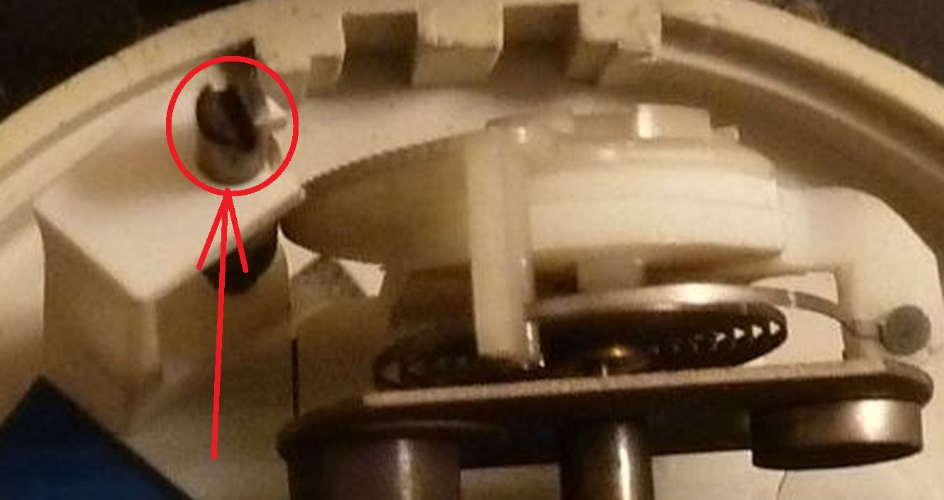

samec píše: Ako sa nastavujú také hodiny?
až ti bude fungovat oscilátor, nastavují se posunováním opěrky na pružince nepokoje černým kroutítkem.

vyfoť detail desky ze strany spojů a strany součástek

Vidím tam nějaký elyt (bílý váleček). Ale u těchto strojků se po létech často stává, že odhnije některý z vývodů cívek.
Výměnou součástek se nic nerozladí.

zkus rozkreslit schema, mělo by to být celkem jednoduché zapojení.
předpokládám, že tam bude nějaký student,
nebo bude uhnilý vývod k cívce oscilátoru . . .

Tyto bílé elyty Frolyt bývají po letech uvnitř úplně shnilé...

Eleman píše:...u těchto strojků se po létech často stává, že odhnije některý z vývodů cívek.
U mého strojku vývod uhnil těsně u cívky a nešel nadstavit. Na první pohled to ani nebylo vidět, pořád držel na místě.

Jako první bych změřil cívku, zda není přerušená/přepálená. Pokud ano, nemá to skoro cenu opravovat. Pak bych změřil elektrolyt a ostatní. Nedal tam někdo baterii opačně? Pak by to mohl odnést třeba tranzistor ...

To byly nejspíš krystalem řízené Prim. U těchto byl někdy zoxidovaný DPS v místě kontaktu s přívodními plechy.
Hlavně u kuchyňských hodin, které byly častěji vystaveny vlhčímu vzduchu z páry.

Před dávným časem jsem je opravoval. Uhnilá cívka. Navíjel jsem novou, pamatuju si drát 0,03mm. Tuším, že samonosná cívka měla dvě vinutí, byla zalakovaná lakem a tímtéž lakem vlepená do tišťáku (papundekl jako na Trabanty). Nedávno jsem měl v ruce teflonovou šablonu do které jsem ji tehdy navíjel.

Na rozdíl od výše uvedených zkušeností je ta moje z jiného "soudku". Týká se nějakých sovětských stolních hodin se stejnou konstrukcí strojku. V jejich případě byla závada v ulomeném konci jehlové hřídelky nepokoje. Opravu jsem provedl pouhým zabroušením konce hřídelky do kužele a zašroubováním ložiska do větší hloubky. Hodiny s touto opravou jdou s uspokojivou přesností dodnes.
