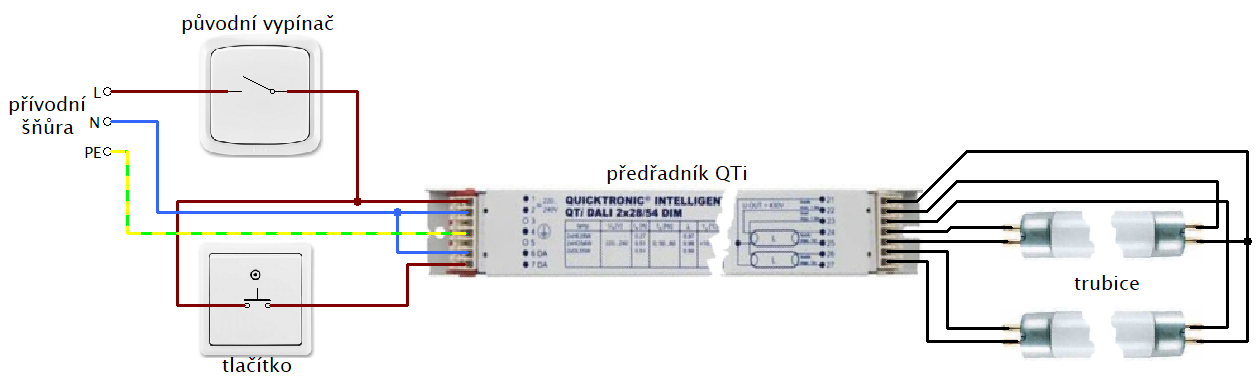

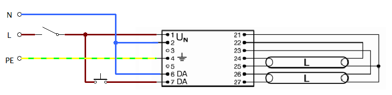

Kebyze chcem napr. ostat pri tych ziarivkach T5 2x54W a kupil by som si tento stmievatelny predradnik a k nemu nejaky tlacitkovy vypinac, tak ako sa robi to prepojenie z toho stareho predradnika, ktore je v tom osvetleni? Schemu som si stiahol aj pozeral, ale ja tomu moc nerozumiem.

Musel bys ze svítidla odstranit původní předřadník a místo něho připojit ten nový. Schema připojení je celkem jednoduché.

Ja, ale tejto scheme nerozumiem, lebo som neni elektrikar, aj ked som taky domaci kutil, takze rad by som tomu pochopil, vymenil a zapojil aj sam.
Mozete mi to nejako ako sa povie "polopate" vysvetlit?

#21 Příspěvek od masar »
Jednodušeji už to snad nejde.
vodič hnědý - fázový (napětí proti zemi!)
vodič modrý - nulový
vodič žlutozelený - ochranný
:oops:

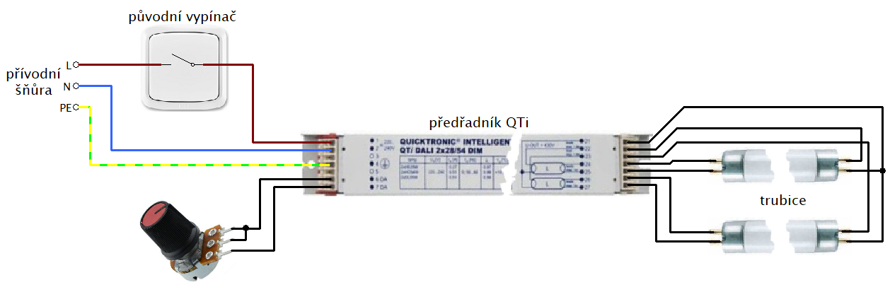

"Reguláciu robíš privedením napätia v rozsahu 1 až 10V na vstup drivera.
Stačí Ti na to 9V baterka a potenciometer."
Aky to je ten potenciometer a kde ho kupim?
Příspěvky: 14452
#24 Příspěvek od masar »
Je to např. tento potenciometr. Jeho odpor je 100kΩ a průběh logaritmický (opraveno).
:wink:

Existuje aj nejaky krokovy potenciometer (napr. od 0 do 8 stupnov)?
Příspěvky: 14452
#26 Příspěvek od masar »
Musel by sis ho vyrobit např. z otočného přepínače a pevných rezistorů. :wink:

Na tej stranke https://www.gme.cz/potenciometry?page=1#products je strasne vela tych potenciometrov.
Preco prave potenciometer 100kΩ a průběh logaritmický?
Příspěvky: 14452
#28 Příspěvek od masar »
Protože je to doporučeno výrobcem předřadníku. :wink:

Je aj nejaka krabicka, do ktorej mozem osadit ten potenciometer?
Příspěvky: 14452
#30 Příspěvek od masar »
V obchodě, kde koupíš potenciometr, si nějakou krabičku můžeš vybrat, pokud ten potenciometr nezabuduješ přímo do tělesa svítidla. :wink:
