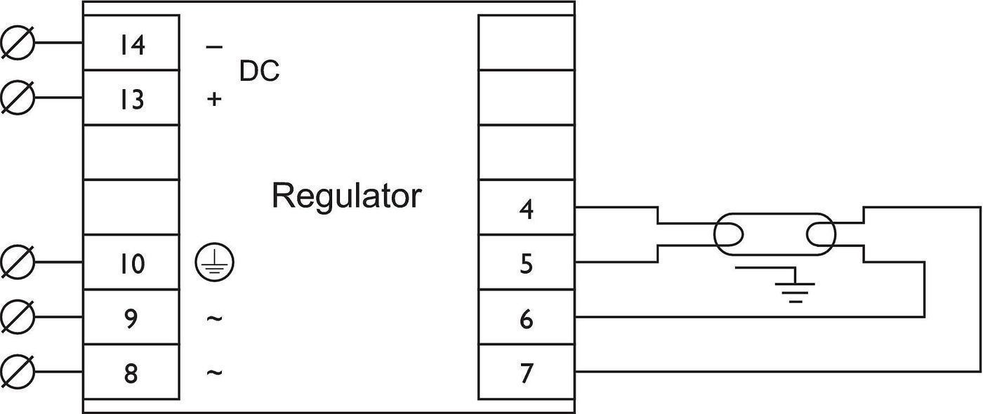

Tak potrebuješ k tomu el.predradník z reguláciou. Trebárs QUICKTRONIC INTELLIG a reguluje sa to napätím v rozsahu 1-10V.
EDIT: niekde som mal regulátor 1-10V z procesorom. Tam sa dala nastaviť intenzita + postupné rozsvecovanie a zhasínanie asi pol hodina? - neviem presne - skúsim to pohľadať.
https://www.esvit.sk/philips-hf-r-254-t ... predradnik
Ako funguje vlastne ten stmievatelny predradnik a ako sa zapaja?
