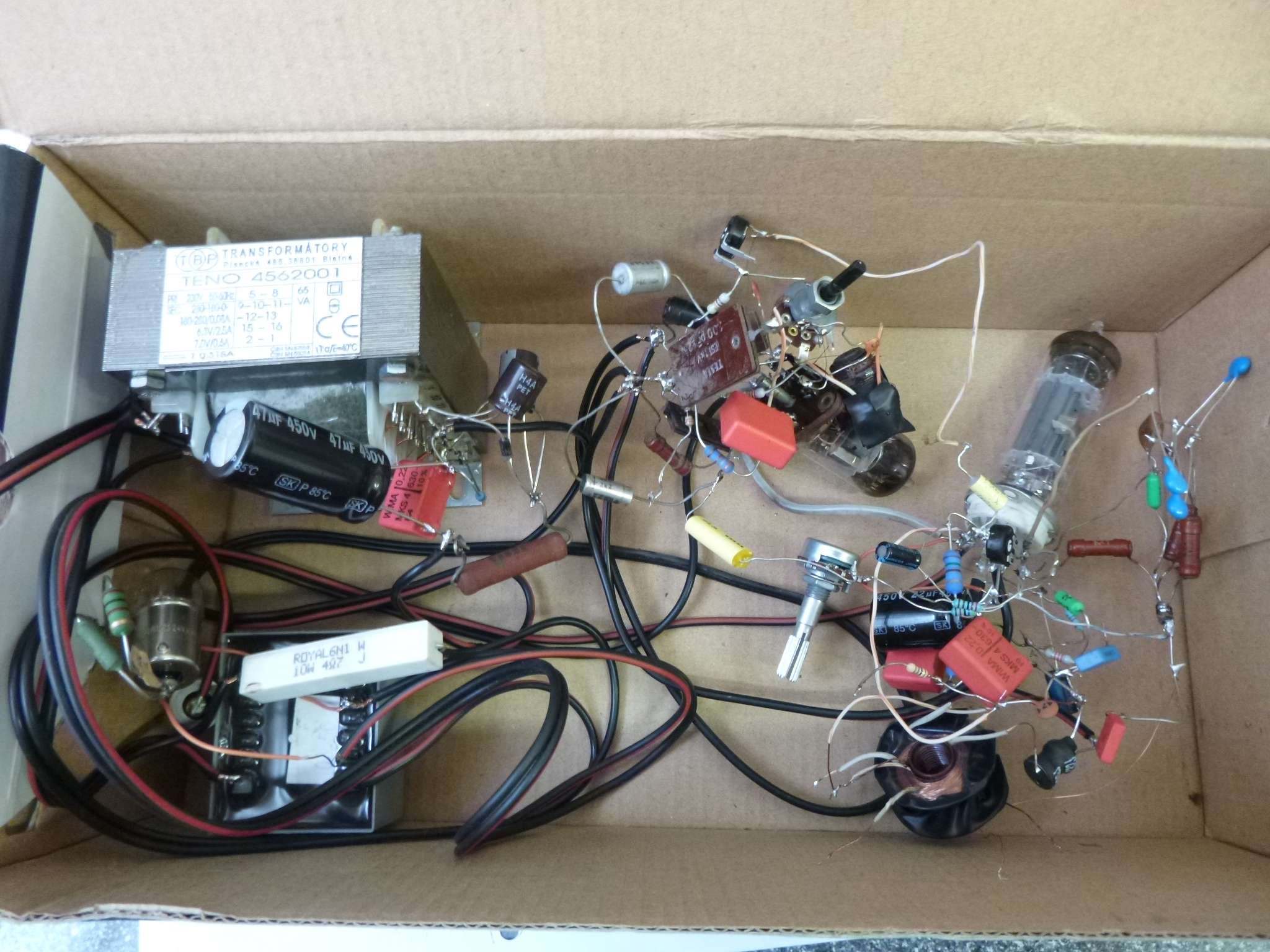

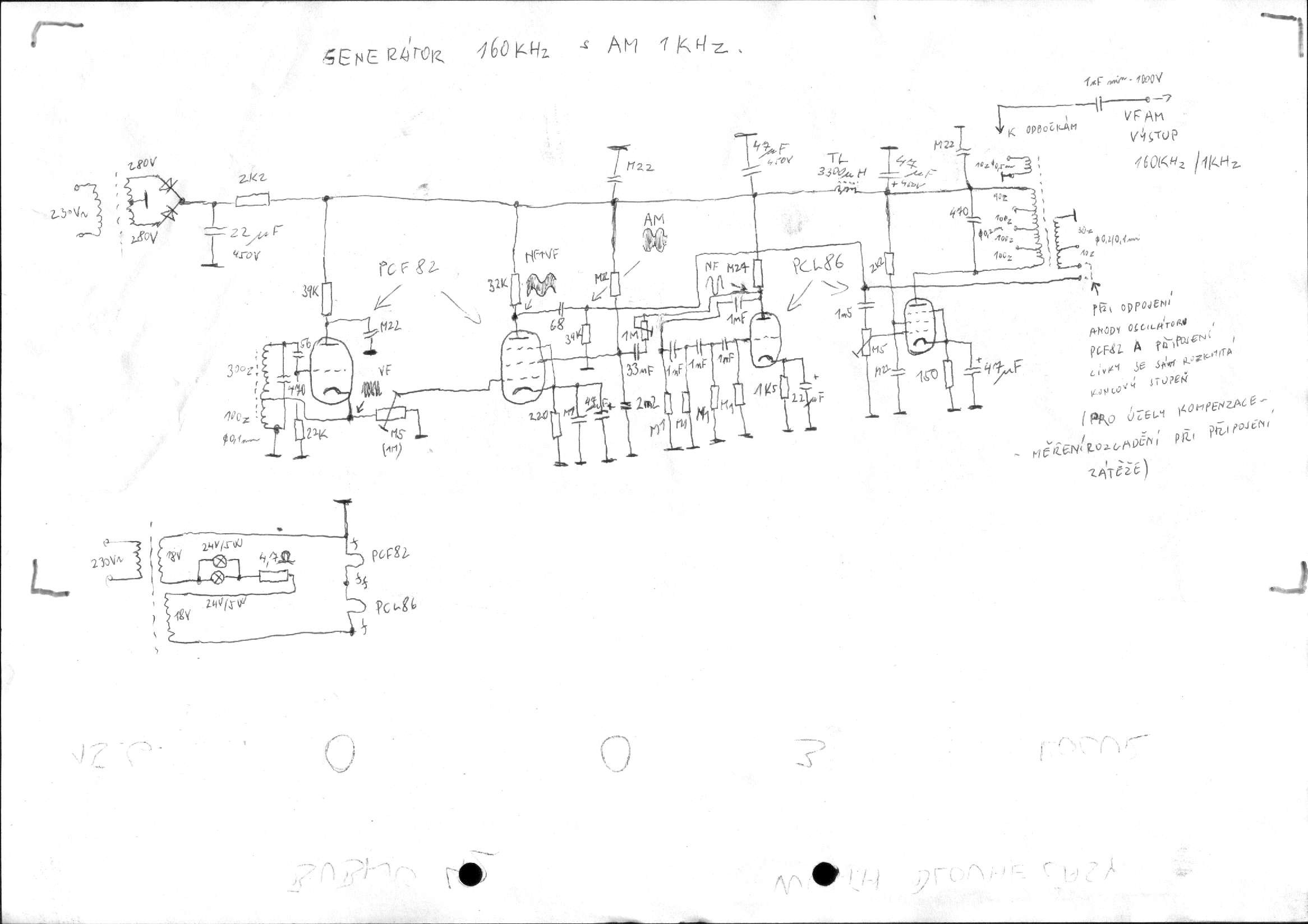

Znovu zdravím, pár dní pokusů (a samozřejmě i omylů) přinesly ovoce v podobě opět poněkud rozbujelejšího "vrabčího hnízda". Nyní již produkuje vlastní interně amplitudově modulovaný signál 160 KHz, promodulovaný asi 30% 1 KHz. Na výstupu je možno odebírat do odporu 1 K ohm napětí asi 70 V. Ještě je co vylepšovat, chci aby byl výkon odevzdáván také do "tvrdší" zátěže (50, 75 Ohm). A co je stavebním materiálem onoho hnízda? Začnu od původní ideje. V době přípravy a prvních nápadů mne zastihla zpráva o úmrtí Luďka Munzara, amatérského pilota, závodníka a milovníka historické techniky, známého mimo jiné jako Jakub sklář. Tak mi připadlo stylové uctít jeho památku něčím historickým, co v sobě spojuje oheň a sklo. Poradil jsem se s katalogy a sáhnul do zásob. Jako nejvhodnější kompromis se ukázala dvojice PCF82 a PCL86. Nejprve Vf oscilátor, ten tvoří trioda PCF82. Nejsnazší zapojení je za daných okolností systém Hartley. Odmotal jsem zbytky drátku s dosti oškubané kostřičky, tvořící kdysi středovlnnou vstupní cívku přijímače "Talisman". Ze zachráněné části anténní sekce se mi podařilo divoce navinout 400 závitů 0,1 mm s odbočkou na stém závitu, tam je připojena katoda. Celé vinutí překlenuje kondenzátor 470 pF , konec blíže odbočky je uzemněn, druhý přes 56 pF připojen na mřížku se svodem 22 Kohm. Anodový odpor 39 Kohm blokuje kondenzátor 220 nF. Z katody jde signál na "horní" konec trimru 1 Mohm, dolní je uzemněn a střed připojen na g1 pentody. Tímto nastavujeme nejvhodnější velikost Vf napětí pro pentodu, která slouží jako základ modulátoru. Pracovní bod je nastaven katodovým odporem 220 Ohm, blokovaným C 47 mikro F a keramikou 100 nF. Druhá mřížka pentody je ke kladnému napětí zdroje (270V) připojena přes odpor M22, blokovaný kapacitou 2n2 , ta "stáhne" většinu Vf napětí, ale propustí dostatečnou úroveň sem dodávané Nf, tím na anodě pentody s pracovním odporem 32 Kohm vzniká superponovaná směs, ze které přes RC člen 68 pF a 39 Kohm odebírám amplitudově modulovaný signál. Nf kmitočet přibližně 1 KHz generuje trioda PCL86, zapojená jako RC oscilátor se čtyřmi členy 100 Kohm/ 1nF. V katodě nastavuje pracovní bod odpor 1K5 blokovaný kondenzátorem 22 mikro F. Pracovní odpor v anodě je M27. Na anodu je připojen trimr 1 Mohm jen jako proměnný odpor a přes vazební C 33 nf vstupuje Nf signál do G2 pentody PCF82. Pentoda PCL86 má nastaven pracovní bod katodovým odporem 150 Ohm, blokovaným kapacitou 47 mikro F. Druhá mřížka je na zdroj 270V připojena odporem 2K2, blokovaným C 220 nF. Do anody jsem zhotovil cívku, jejíž základ poskytla krátkovlnná vstupní cívka pocházející z již zmíněného značně zdevastovaného "Talismanu" (před časem jsem zakoupil za symbolickou cenu několik různě oškubaných šasi). Původní vinutí 10 závitů 0,4 mm a 10 závitů 0,1 mm jsem ponechal. Z plastového obalu od balíčku baterií pak vystříhnul čela o průměru kolem 30 mm a mezi ně navinul 390 závitů 0,2 mm s odbočkami na 90. a pak po 100 závitech. To mi umožňuje různě připojovat zátěž a dolaďovat rezonanci, spolu s drobnými změnami paralelního kondenzátoru 470 pF a šroubování jádra. Abych si ladění usnadnil, doplnil jsem ještě k původně antennímu vinutí 30 závitů, pokud je ve správné fázi připojím přes C 82 pF ke g1 pentody PCL86, odpojím napájení anod PCF82 a koncový stupeň se rozkmitá sám. Stačí jej doladit na stejný kmitočet jako má oscilátor modulačního stupně. K takovému orientačnímu slaďování postačí jakýkoli dlouhovlnný přijímač. Ještě chci navinout 90 závitů 0,5 mm drátem s odbočkami na 10. a pak po 20 závitech pro připojení "tvrdší" zátěže řádu desítek-stovek ohmů. Pokud se vše podaří, uvažuji transformovat "vrabčí hnízdo" do něčeho vzhlednějšího.

Právě proto , aby se nemusely psát tuny textu, bylo vymyšleno schéma zapojení. Spousta lidí to ani nebude číst do konce, když k tomu chybí obrázek.

PavelFF : Neuměle načrtnuté schemátko i obrázek "hnízda" se vbrzku chystám přiložit.

Nyní prosím o shovívavost. Přikládám neumělý náčrtek a foto skutečného stavu "vrabčího hnízda" nebo též "zajíčka v své jamce". Možná už o víkendu provedu nějaké praktické testy, podle stavu sněhu.

Tak to je síla... Ale už jsem něco podobnýho viděl...
Fakt s tím půjdeš do sněhu?
