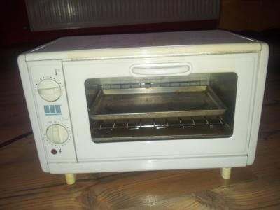

Vypalovací pec
REX-C100-Digital-Alarm-PID-Temperature-Controller-Machine-0-1300-AC110-240V
A bylo to komplet včetně čidla a SSR relé. Relé se přidělalo na kovovou krabičku jako chlazení, propojilo se to, a vše funguje k plné spokojenosti.

Ja mam podobne cinske, funguji dobre.
Jen byl docela porod nastavit PIDku, ten automaticky rezim moc valne nefungoval. Ale kdyz si s tim vyhrajes, nebude problem.
Jednou mi odeslo cidlo, ale protoze by ujeti teploty nadelalo dost velke skody, pouzivam dva stejne regulatory ze kterych porovnavam vystup teploty 4-20mA jestli jsou stejne, nebyl to problem.
Udrzet tepotu v celem objemu picky v rozsahu 0,5C je nerealne a myslim ze to ani pro tvuj ucel nebude potreba.

Telesa nahoru urcite ne, tam bude teplo stoupat samo. Predpokladam ze virit prach nejakym vetrakem uvnitr je pro tvuj ucel nepouzitelne. Ja jsem koupil za par kacek 2 takoveto teplomery a ladil vyhrivani tak aby bylo co nejrovnomernejsi.

https://www.e1.cz/produkt/1215111-topne ... he?t=popis
Dal bych je z obou stra. Je dlouhý 60cm, což na 70cm vysokou pícku by bylo akorát. Jsou to tělesa do akumulaček a tak nevím zda by šly použít. Nevím zda může být volně nebo zda musí být v nějakém materiálu, který se nahřívá?
