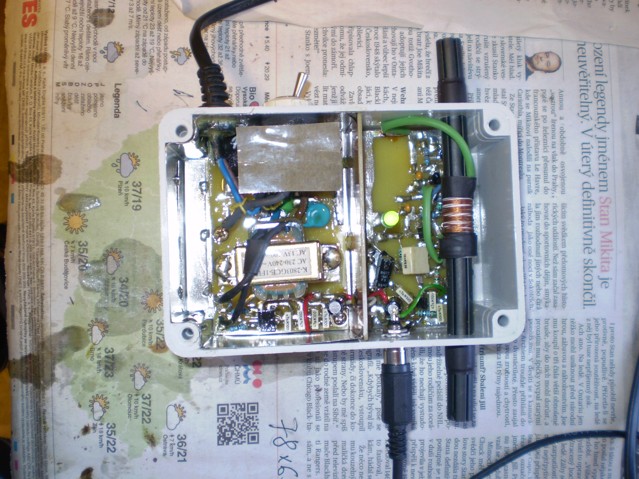

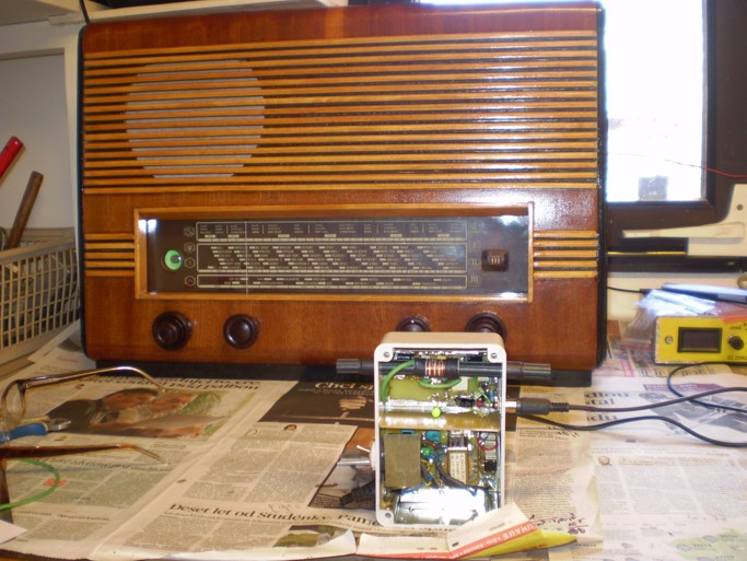

#18 Příspěvek od Milan »
Problém vyřešen viz příloha , rušení prakticky zmizelo. Cívka ( cca 200uH) je neladěná, za ní kaskoda a sledovač pro eliminaci kapacity slabého koaxu.

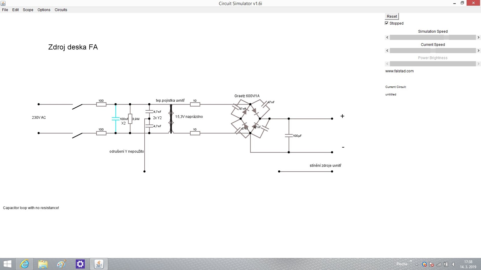

Napájení z trafíčka ,které je s jeho okolím a usměrňovačem stíněno od
zesilovače a antény. Celkem 3xBC547C, první tranzistor by to chtělo nějaký s menším šumem , pokud by to vzhledem k šířce pásma pomohlo . Zesílení kaskody je cca 50 , stačilo by zřejmě poloviční, signál je u místních stanic velký a bez problémů vybudí i mag. oko na doraz . Pracuje jak na DV a SV , tak na KV až do cca 10MHz.

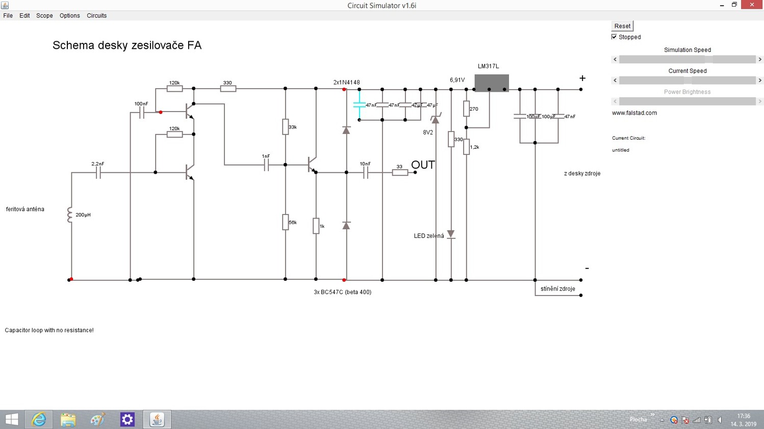

#19 Příspěvek od masar »
Dobrý. Ještě by to chtělo to schema s hodnotami součástek, aby nemusel nikdo laborovat. :wink:

Když se Masare spokojíš s dokumentací lenocha :D :
To Pajosek: celé mé snažení viz výše směřovalo k tomu, abych nemusel při ladění rádia točit dvěma kolečky současně . A ty mi to na závěr doporučuješ 8O .

#23 Příspěvek od samec »
Jak si došiel k tým dvom tranzistorom zapojeným nad sebou? Čo je to za zapojenie?
Příspěvky: 14452
#24 Příspěvek od masar »
Hledej na Google klíčové slovo "kaskóda". :wink:
Příspěvky: 21229
#25 Příspěvek od Hill »
Místo toho můžeš použít i KF907, 910, BF981 a podobné, je to v jednom pouzdře. Vzhledem k tomu, že tady zpracovávají poměrně nízké kmitočty, hodí se do série s D vrazit malou tlumivku kvůki stabilitě (nebo aspoň na vývod tranzistoru navléci feritovou perlu).
Řízením Ug2 můžeš navíc snadno řídit zisk.

samec píše:Jak si došiel k tým dvom tranzistorom zapojeným nad sebou? Čo je to za zapojenie?
Tohle zapojení se používalo v televizorech na vstupu v kanálovém voliči tzv.kaskóda, jenže tam se požívaly elektronky,dvě triody nad sebou. Má to malý šum a velké zesílení.
Příspěvky: 14452
#27 Příspěvek od masar »
No důležité na tom zapojení je to, že první stupeň (spodní) je se společnou katodou (emitorem) a druhý se společnou mřížkou (bází). Proto se tomu neříká "kaskáda" ale vžil se název "kaskóda". Výhodou tohoto zapojení je dostatečný zisk při malém vlastním šumu, kterého je dosaženo malou vstupní impedancí stupně SB.
:wink:
Milan
Příspěvky: 1454
Bydliště: Vysočina
#28 Příspěvek od Milan »
A hlavně v mém případě eliminuje kaskoda Millerovu kapacitu . BC xxx mají
Cbc cca 7 pF při Ubc cca 2,5V , krát zesílení , tj. zde asi 50x, to dá cca 350 pF připojených paralelně k cívce, pokud bude vstup jednouchý stupeň v zapojení SE. Jak píšu nahoře , s jednoduchým stupněm to rezonovalo díky této kapacitě někde kolem 1 MHz , což je v tomto případě nežádoucí . S kaskodou žádnou rezonanci nevidím, bude někde až nad SV kvůli vlast.kapacitě cívky. Jde to obejít i jinak, ale tohle je asi nejjednodušší.
