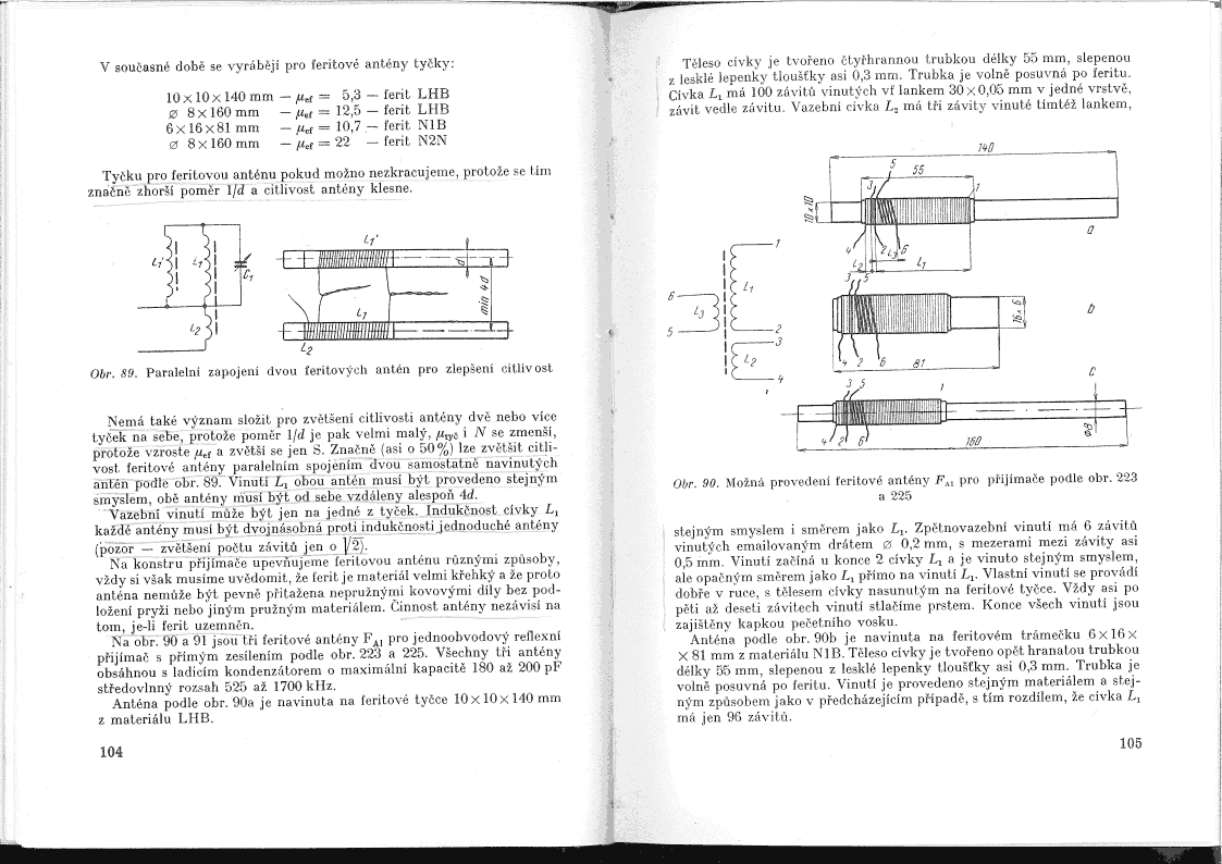

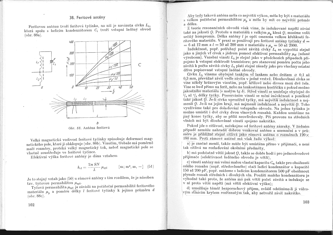

Princip funkce feritové antény byl popisován v mnoha publikacích počátkem 60-tých let. Jednou takovou knížkou (dnes i určitá "srdeční" záležitost) jsem byl zasažen i já. Připomeňme si, co o feritové anténě vysvětlovala. Nedomnívám se, že by se od té doby pohled na tuto problematiku nějak výrazně změnil. :wink:
breta1
Příspěvky: 3494
#15 Příspěvek od breta1 »
Pěkné čtení.
Akorát nerozumím tomu, že když jsou na opačných koncích feritky vinutí pro SV a pro DV, že se při příjmu SV má zkratovat vinutí pro DV.
Na jednu stranu je honba za co největším Q, a pak se to zatluče závity nakrátko??
