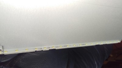

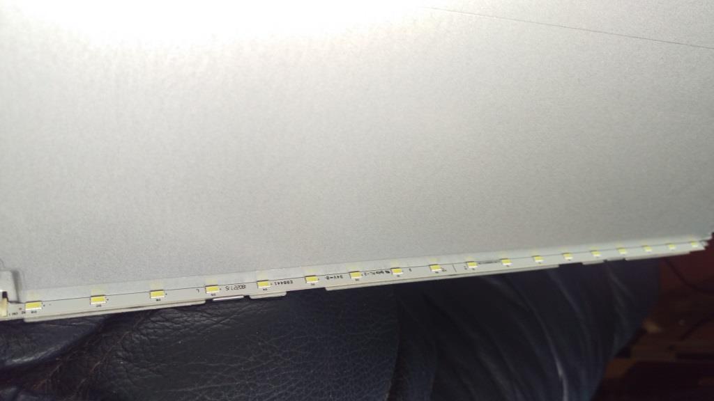

no tak jsem rozdělal- jsou tam úplně jiné ledky než jsem čekal.
pásek jen jeden - koupil jsem takový sráč na testovaní led.Když to připojím na začátku pásku a na konec svití jenom polovina, druhá polovina svití pokud to napájim od středu a na konci pásku.Já si myslim že pásek by měl svítit celý při napájeni na začátku a na konci- možná si to jenom myslím.Ty ledky jsou asi v pořádku svitily pri 3 napájecích režimech.Pásek jsem nezkoumal ale tam asi může být jenom přerušená cesta né?

Pokud svítí všechny diody do půlky a ad půlky do konce,je pásek dobrý..je to tak origo :wink:
Jaj..To byla pecka..no joo..Kondenzátor byl nabitý(tudy proud jde)

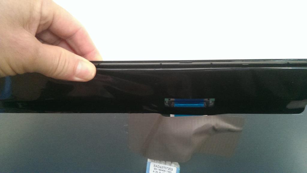

takže by problém mohl být spíše v koupeném náhradním motherboardu?
Mohla by být závada i na - nevím jak to přesně pojmenovat česky T-con boardu.Jsem si myslel že podsvícení ovládá jen základní deska.....
