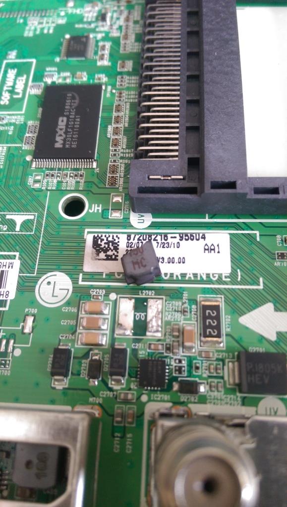

cívka čí co 150 MC nebo NC pro LG 24TK410V-PZAEK TV desku
je nějaký rozdíl mezi MC a NC označením nebo je to jenom série.
Schéma nemám takže další údaje k součástce nemám.
TV se napájí přes zdroj DC 19V 1.7A.
nasel jsem i nejake pdf ale prd tomu rozumim(jak z toho vytahnu spravne udaje)
Uz jsem to nekde potratil potvoru - rozmer asi 6x6mm (6,6 -7 by tam slo.
Taky mozna z nejakeho duvodu odesla - tak mozna neco silnejsiho:)?
to je vše co vím.TV došla bez adaptéru- tak čekám až příjde.Možná nakonec ani problém nebyl v cívce, třeba se v tom někdo hrabal a rozlomil:)
už jsem tu potvoru našel 6x6 výška 5mm
edit: No tak je to ještě horší - je tam Něco a vypadá to že tomu chybí ten kovový vršek
Takže jsem asi skončil....

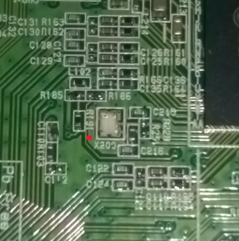

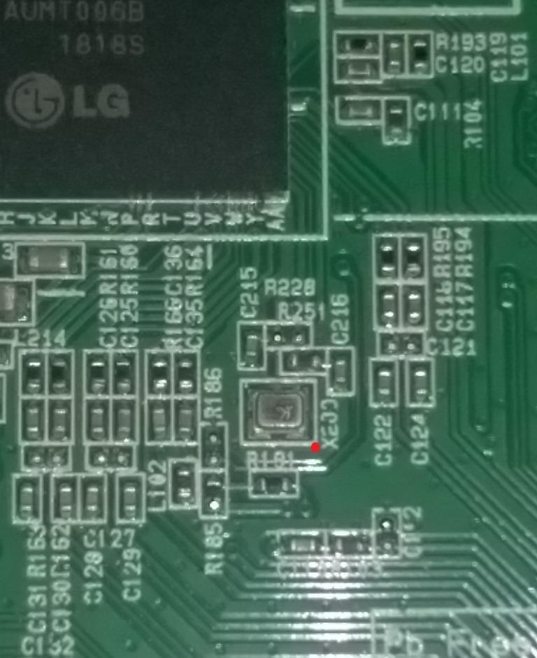

Teprve teprve přišel zdroj tak jsem to zapojil s tou náhradní(snad funkční deskou)
Bohužel podsvícení nefungovalo, tak jsem si myslel že obrazovka je špatná taky ale pak jsem zjistil že obraz je obrácený.Kdysi dávno jsem měnil desky stejného výrobce ale s jiným rozlišením TV a fungovalo to.
Tato původní tv je 24ka a MB je z 27/18ky.Je uplně stejná ale teda asi má jiný firmware.Možná že se dá přehrát a fungovalo by to ale na stránkách výrobce není.Dřív se to dalo stáhnout ale teď jenom po síti.Dá se někde ten firmware sehnat?
(obraz vidím jedině pod baterkou jako když je v háji invertor u laptopu)No stejně jsem chtěl zkusit tu opravu těch ledek akorat obrazovku jsem ještě nerozdělával.No a DO musím koupit.Je tam jeden spínač a s tim se asi do toho servisního menu nedostanu........
