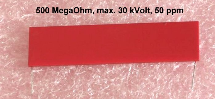

Napěťovou odolnost mají tyto odpory výbornou. Caddock i SRT Technology dělají kvalitní přesné vysokoohmové odpory pro VN. Není to spotřebka, samozřejmě. Jsou drahé, velmi drahé.
Ale možná vás to překvapí, vysokoohmový odpor pro VN lze udělat i doma. Potřebujete k tomu pec pro keramiku, pokud možno s dobrou teplotní regulací. Přesná regulace teploty, náběhu i ochlazování jsou klíčové. Dále potřebujete měřák pro měření vysokých odporů, stejnosměrný vn zdroj a vn voltmetr (stačí přesná vn sonda). Potom pár nástrojů udělátek (stírky, pinzety atp) a materiály. Materiály lze koupit i v kg množstvích a nejsou nijak drahé. A pak již jen studium literatury a pokusy a měření výsledků.
Po mnoha pokusech se doberete celkem dost slušným výsledkům.

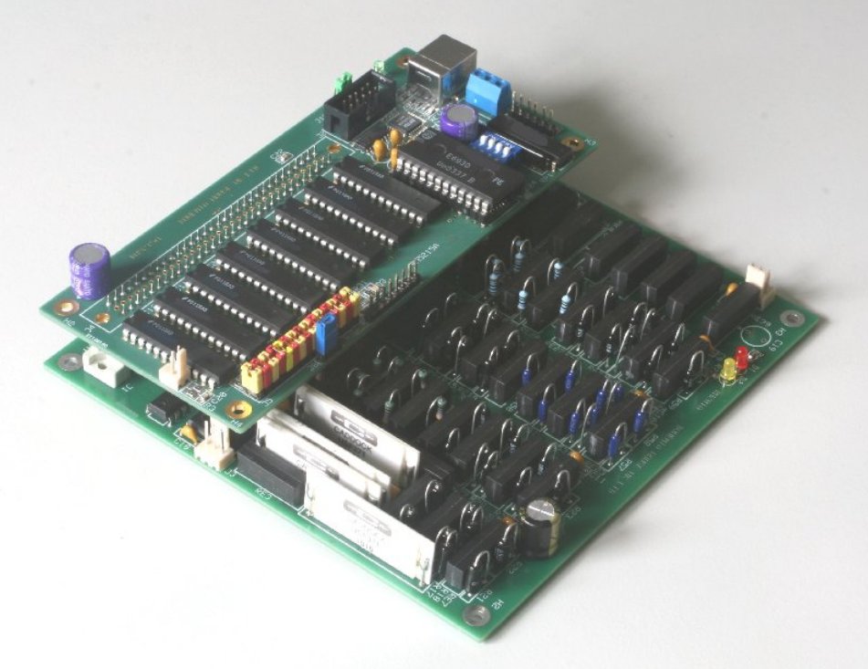

Abych mohl ještě lépe a přesněji měřit, udělal jsem si odporovou dekádu. Má rozsah 100 miliOhm až 100 MegaOhm s rozlišením 0.1 Ohm. Používá přesné odpory s 10 až 20 ppm., Prozatím sériové ovládání přes RS232C nebo USB (na fotce horní deska).
